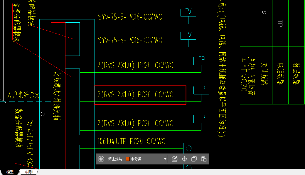

  • 圖示電話線是否為兩根RVS2*1.0的線?是否合理呢?
    1.0的線電話線是否
  • 可以,合理。

  • 是不是因為平面圖上有兩個電話插座?

  • 合理的,主要去看平面圖,以平面圖為準

  • 如果是雙口電話插座,就需要2根電話線。
    我們看不到,你可以看平面圖上的電話插座,就知道合理或不合理了。
