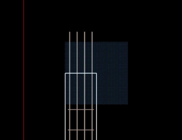

這個鋼筋為什么伸出柱子?
星辰大海 鉑金專家
答題: 24184 被贊: 26471
基礎聯系梁,錨入承臺
2025-03-12 23:13:08
GXZ 鉆石專家
答題: 233387 被贊: 44339
當支座長度是大于鋼筋錨固長度時,它是可以直錨固的,包括有柱墩、柱帽、承臺及獨立基礎等
2025-03-12 23:29:30
nh 鉆石專家
答題: 135011 被贊: 27852
柱子外是否有承臺
2025-03-13 08:17:43
時光、背面 鉑金專家
答題: 26966 被贊: 20121

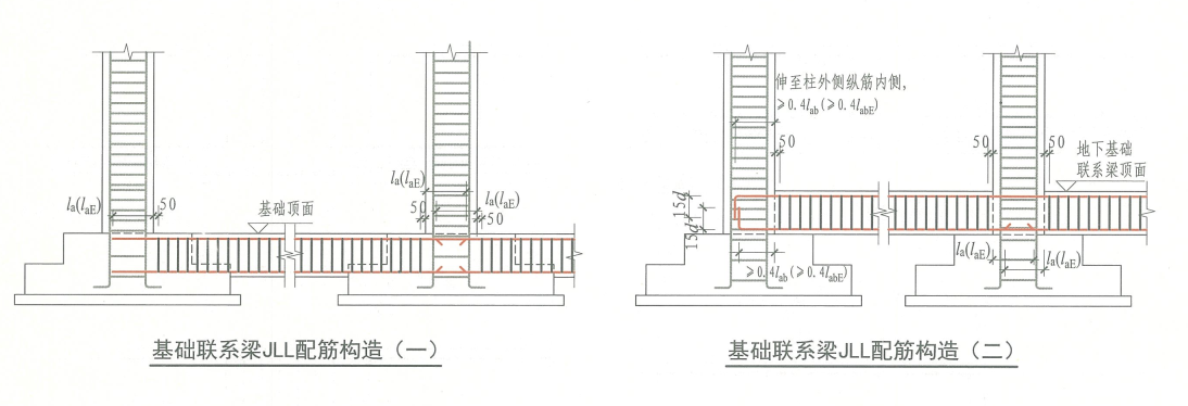

基礎聯系梁直接連接基礎,鋼筋直錨;連接柱子的時候需要判斷直彎錨
