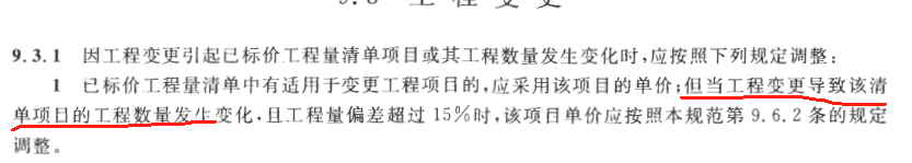

  • 工程量偏差超15%調價的工程量是按單位工程還是整個項目?有規范解釋說明嗎?
    如題,小區項目10個樓,其中某個樓的鋼筋原設計500噸,設計變更后600噸,本樓工程量超15%了,但是相比整個項目10000噸并沒有超,這種情況調不調價?

  • 清單項工程量偏差,看清單規范

  • 這種存在單位工程的 具體要看合同約定

  • 合同示范文本里面說的是單項子目工程量±15%

  • 工程量偏差15%對應的是該清單項目,既不是單位工程,也不是整個項目,你可以理解為該分部分項,也就是這一條清單項設計變更

  • 應是單位工程調價

  • 按單位工程(某個樓)某個清單項目(清單子目)工程量調整。
    即;某個樓超了,就調差。某個樓沒超,就不調差。
