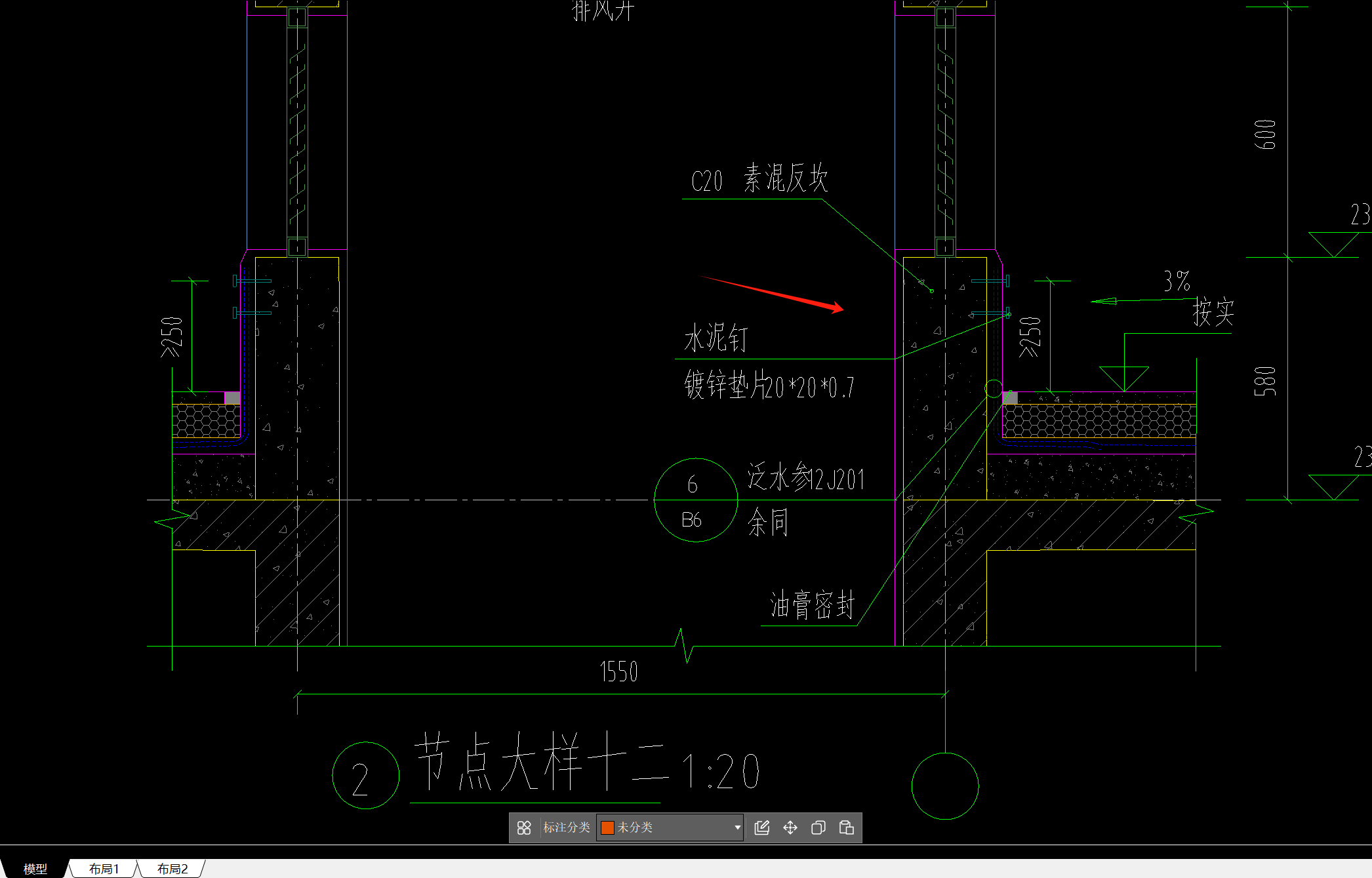

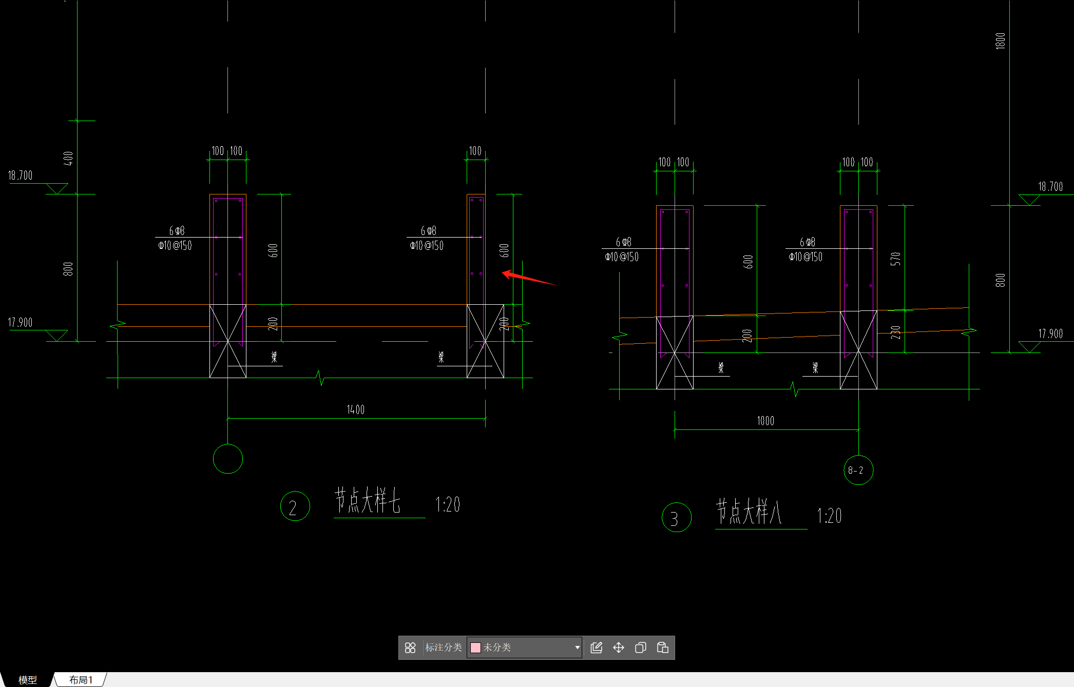

  • 請問結構節點是鋼筋混凝土,建筑節點是素砼反坎請問按哪個考慮?
    素砼反坎素砼

  • 一個是節點大樣七,一個是節點大樣十二,兩個節點的位置是不一致,且結構設計的高度與建筑的高度亦不一樣。
    2025-03-12 08:47:34
  • 1、有鋼筋的,如果上部沒有構件的,用欄板;上部有構件的,用剪力墻,調整頂標高即可(選擇縱筋錨固)。
    2、沒有鋼筋的,上部有砌體的,用圈梁方便一些,不用調整砌體的標高。
