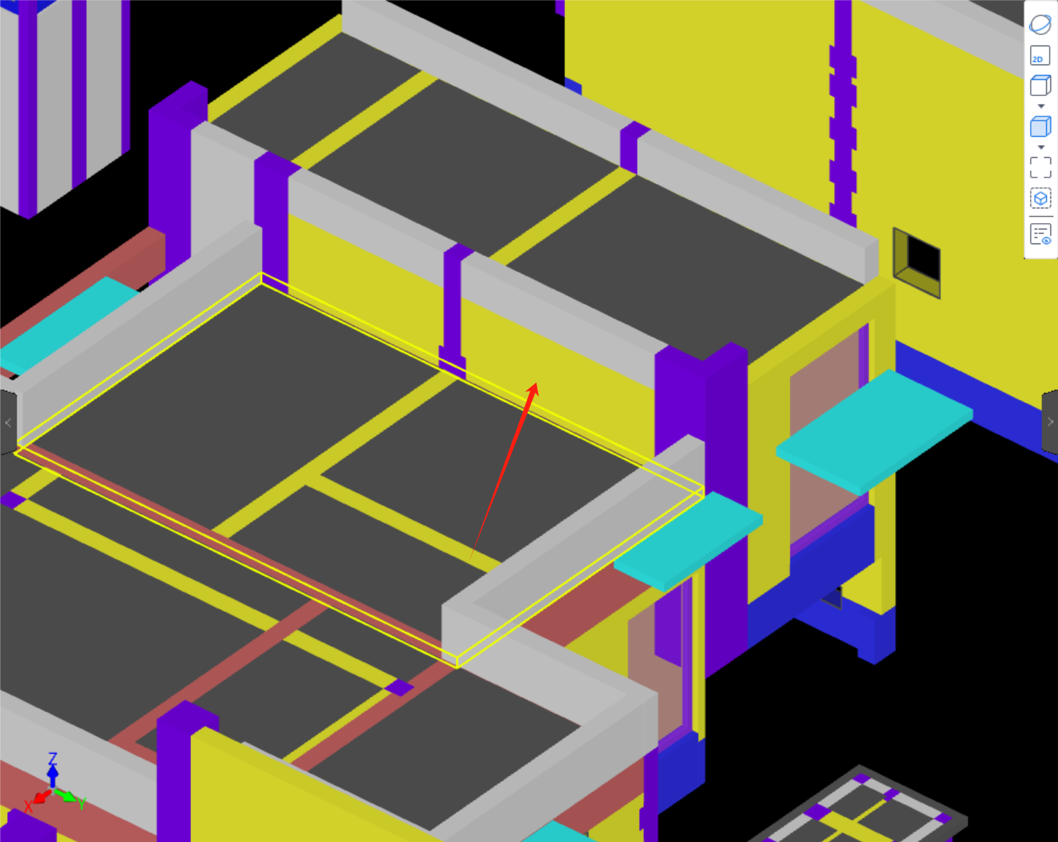

圖中說明高低跨屋面應在高跨墻根與低跨相接部位設高出結構面500mm,同墻厚鋼筋混凝土反坎,請問是指圖二處箭頭所指的墻體墻根處設置反坎對嗎?
可遇難求 鉆石專家
答題: 105118 被贊: 41878
是的
2023-12-19 14:30:31
drf
答題: 4 被贊: 1
可以理解為高低跨節點,用圈梁繪制
2023-12-19 14:43:49
