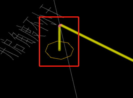

Welding 2025-03-11 16:35:32 | 江蘇省 安裝結算安裝算量GQI | 177查看 2回答

是混凝土板底,到吊頂標高的高差的高度。

國家規范GB-50084-2001(2005年版)7.1.3 除吊頂型噴頭及吊頂下安裝的噴頭外,直立型、下垂型標準噴頭,其濺水盤與頂板的距離,不應小于75mm,不應大于150mm。立管的高度根據此規范確定。
