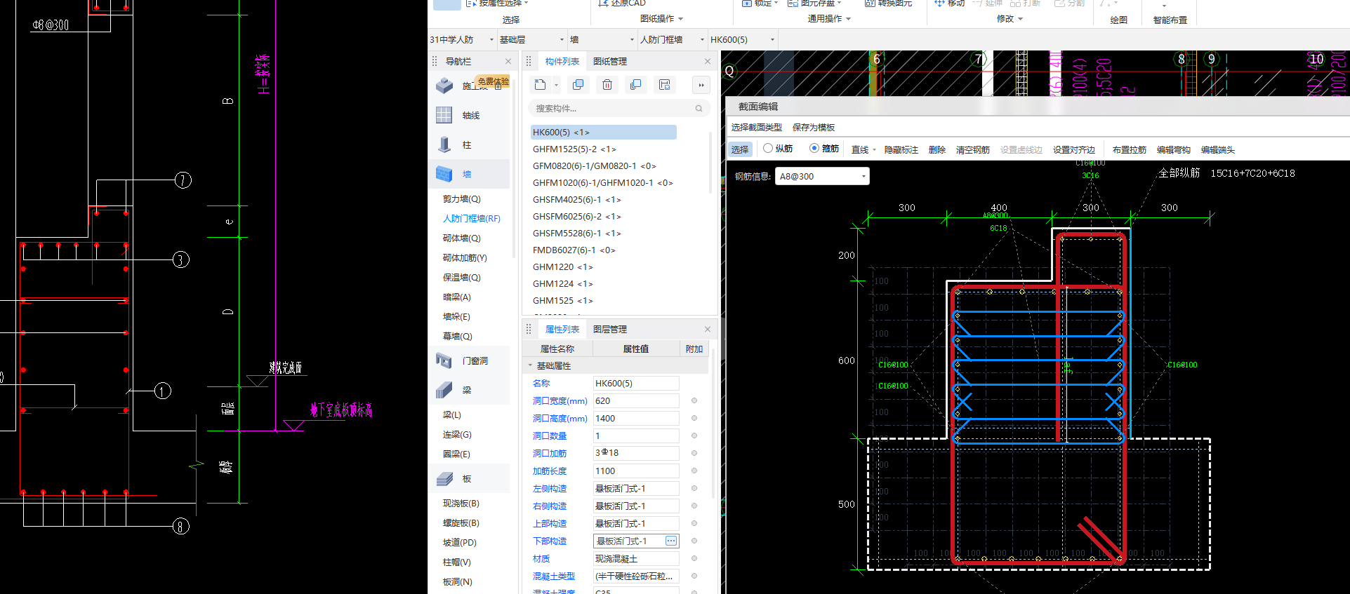

人防門框墻這樣布置對么
薛子慶 黃金專家
答題: 19124 被贊: 5535
2025-03-11 15:03:14
nh 鉆石專家
答題: 135286 被贊: 27897
形狀類型,配筋等對應可以
