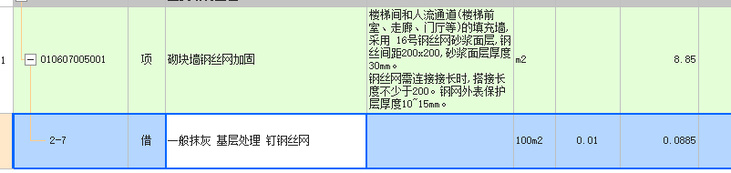

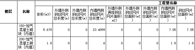

布置墻面,提取墻面面積
2025-03-10 17:12:27
雪蓮 鉑金專家
答題: 31734 被贊: 7880
這個要按樓梯間和人流通道的墻面面積計算,不能按下面表格里面的工程量,這個是混凝土墻和砌體墻交接處的鋼絲網片
