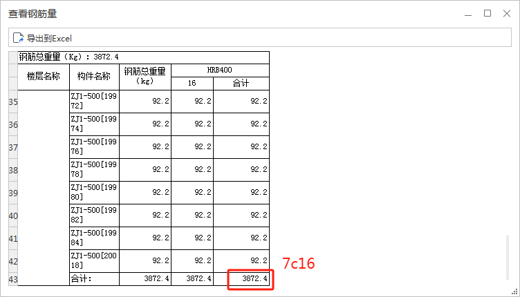

7c16時的鋼筋量3872.4kg,
c16-200時的鋼筋量3652.866kg

按圖紙要求的7c

這種情況咨詢一下設計比較好,個人傾向7C16
