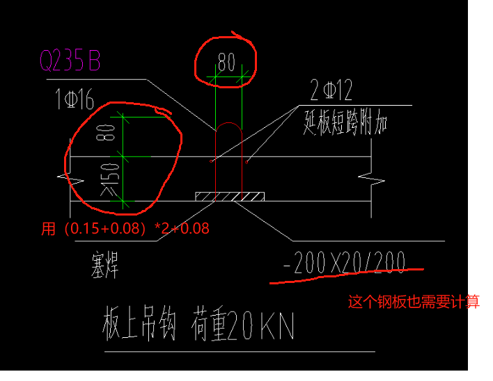

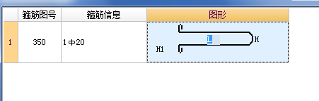

H1=0,其余對應設置
2025-03-10 14:25:42

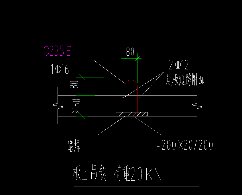

求助老師請問這個吊鉤怎么處理
