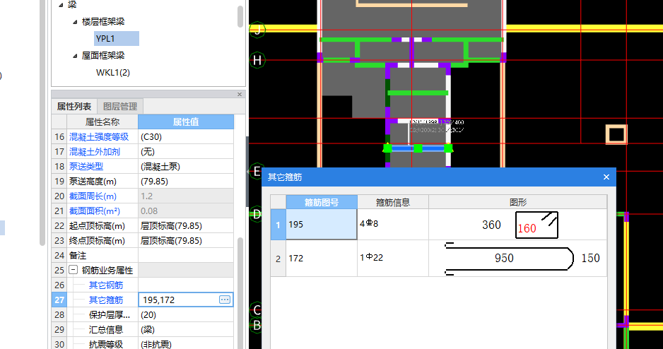

定義梁時在其它鋼筋里輸入
首次提交 2021-03-09 10:22:34 最近修改2021-03-09 10:22:35 (修改過1次)

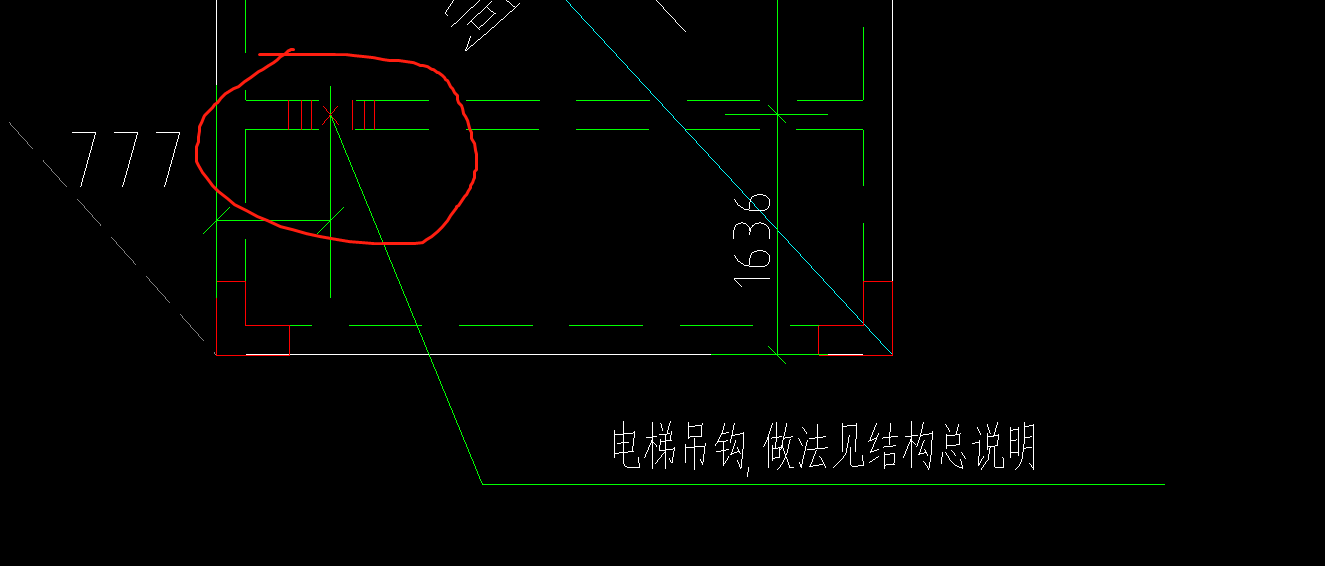

老師們,請問這個吊鉤怎么計算
請問這種吊鉤處理?
