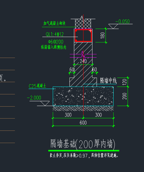

圖紙上的隔墻橫著的寬480,豎著的寬440,但只有一個詳圖是600,應該按圖紙寬度畫還是按詳圖上的600畫?

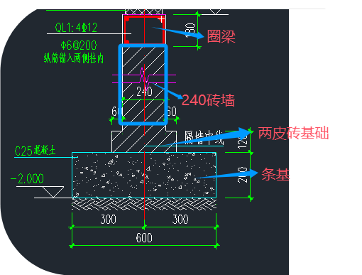

素混凝土的條基 600寬

這個隔墻基礎有綠色和藍色兩條線,分別是什么意思?
這個隔墻基礎怎么畫?

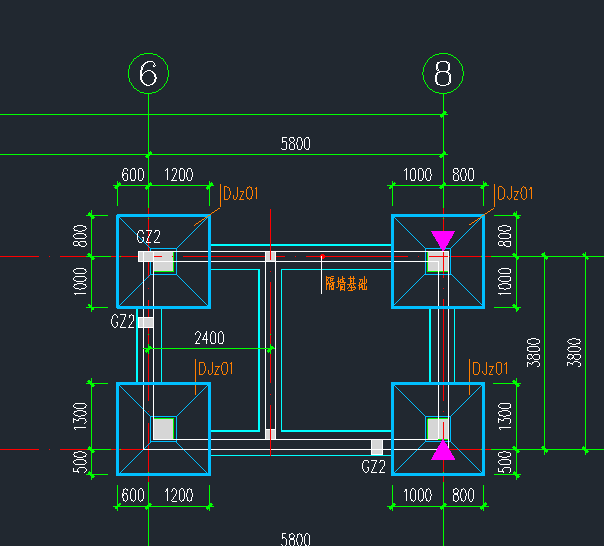

綠色的是隔墻,藍色是基礎邊線為什么只有一邊?
隔墻基礎用于未設置基礎梁的位置
用于未設置基礎梁的輕質填充墻處是什么意思?隔墻基礎是在墻下面如圖的位置設個條形基礎嗎?
