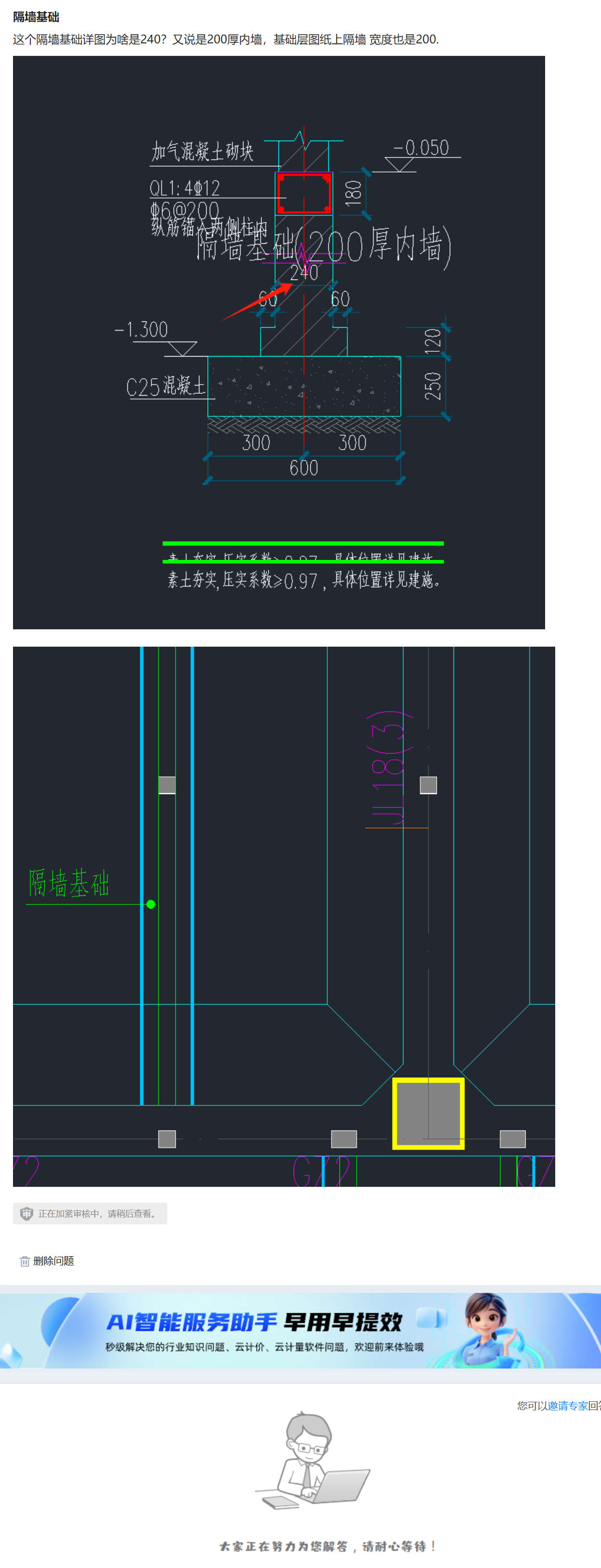

胖胖 2025-03-08 11:21:14 | 湖北省 土建設計施工其他軟件 | 112查看 3回答

地上的墻是200厚的,地下的是200厚的墻的基礎,厚度是240的

條形基礎隔墻240寬,上面加氣混凝土砌塊200寬。

隔墻基礎部分應該是磚砌,按240考慮是正確的,圈梁以上按200墻厚考慮
