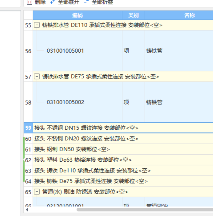

  • 請問給排水管道接頭需要套清單嗎?如果需要,套什么清單合適呢?
    套清單
    絲接不用,管徑大了用法蘭了需要單獨計算,
    2025-03-08 21:18:57
  • 管道正常連接,不用單獨計算。
    新建給水管與市政管道“碰頭”時,“碰頭”單獨計算。
    2025-03-09 07:04:13
  • 不需要的
    2025-03-09 10:01:10
  • 不用套
    2025-03-23 17:14:17
