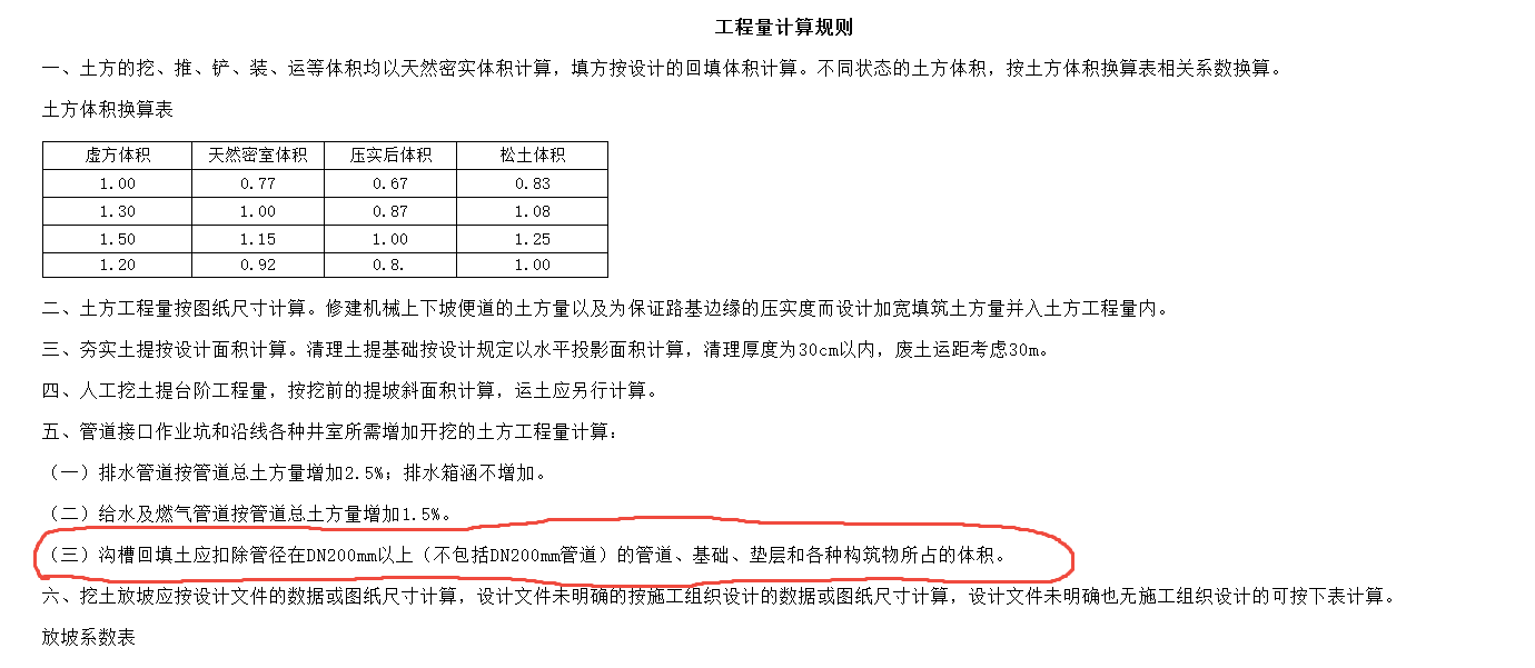

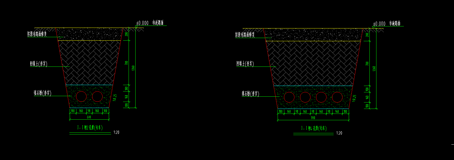

    回填土管徑如上圖,管道是為DN200,定額規則為不扣除,但圖紙中為2根和4根DN200的管,這種多根的情況下需要扣除嗎?不扣感覺不合理,請教一下各位老師

  • 要扣
    2025-03-08 16:13:29
  • 應該扣除
    2025-03-08 16:14:06
  • 根據計算規則是不扣除的,其實管子多了也影響回填效率的,不扣也是合理的
    2025-03-08 16:19:49
  • 參考《海南省市政工程預算定額》,若管道為單根且直徑≥200mm,需按外輪廓體積扣除;若為多根小管徑(單根<200mm),則無需扣除
    2025-03-08 16:21:20
  • 多根要扣
    2025-03-08 16:24:24
  • 1、回填土DN200管道定額規則為不扣除管道所占體積,截圖中為2根和4根DN200的管,這種多根的情況下也不扣除,管道之間有間距,這是計算規則,沒有什么合不合理。
