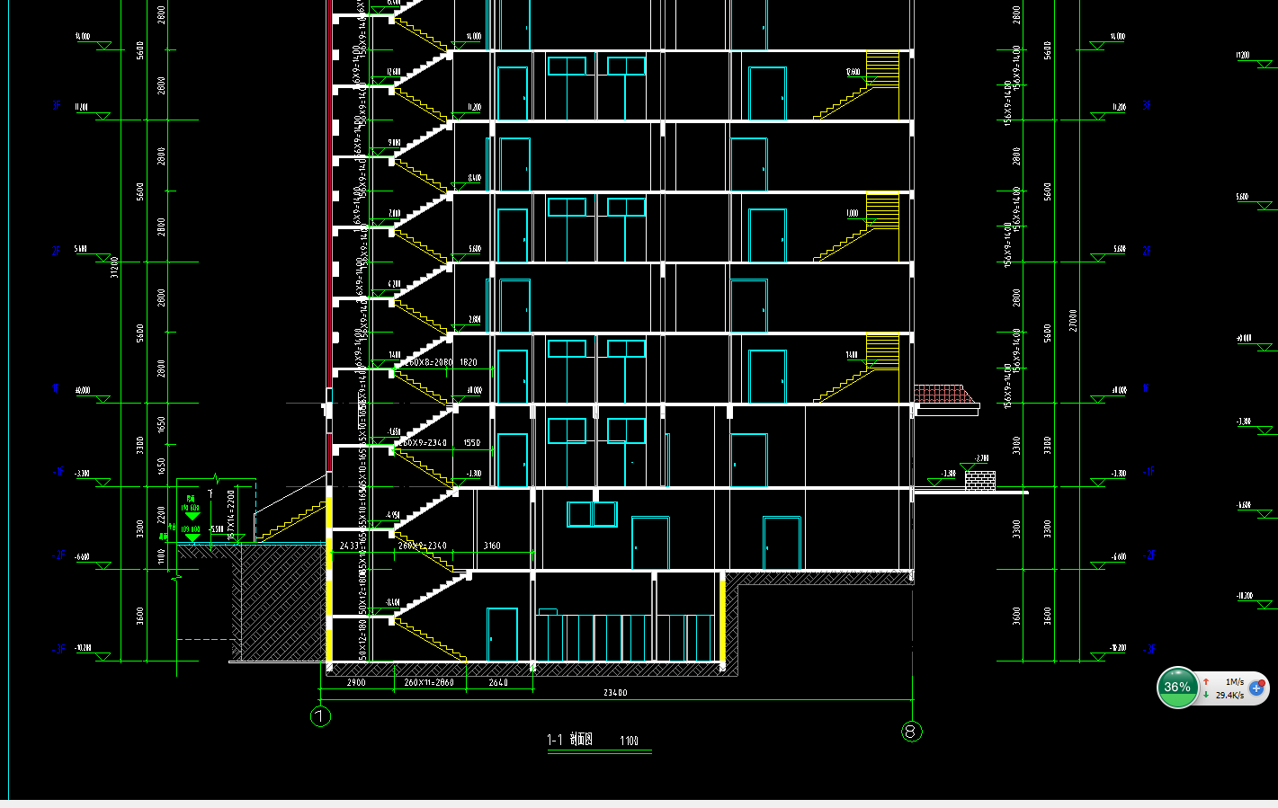

    回填土像這種情況房心回填土厚度應該怎么取值呢?我個人理解是-3層算一個厚度,-2層算一個厚度,負一層算一個厚度=0.03-地面墊層厚度,這樣對嗎?請問各位師傅
  • 房心回填是指地面以下的回土方,所以在-3、-2層地面沒有回填土。
    2019-06-19 19:23:41
  • -2和-3層沒有房心回填,都是筏板直接座落在地基上的
    -1層是0.03-地面墊層及面層厚度
    2019-06-19 19:24:46
  • 地面:指的是與地層結合的層,如果沒有土壤結合不為地面,是樓面。
    地面回填=室內外高差-地面做法厚度。如果出現負差,需要挖土外運。
