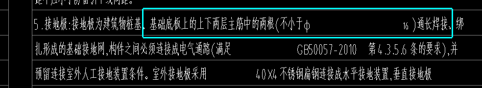

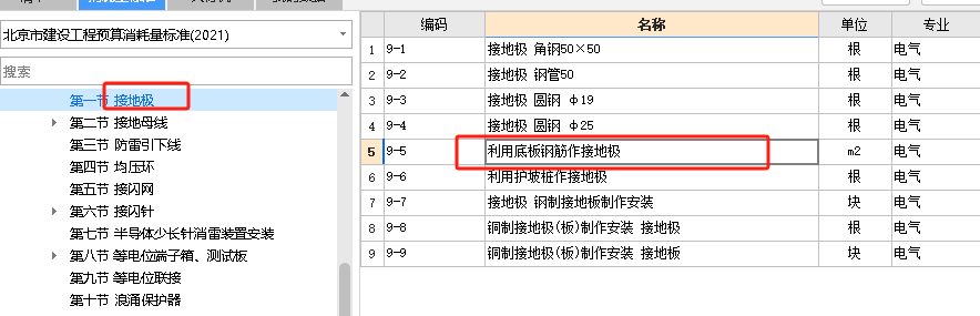

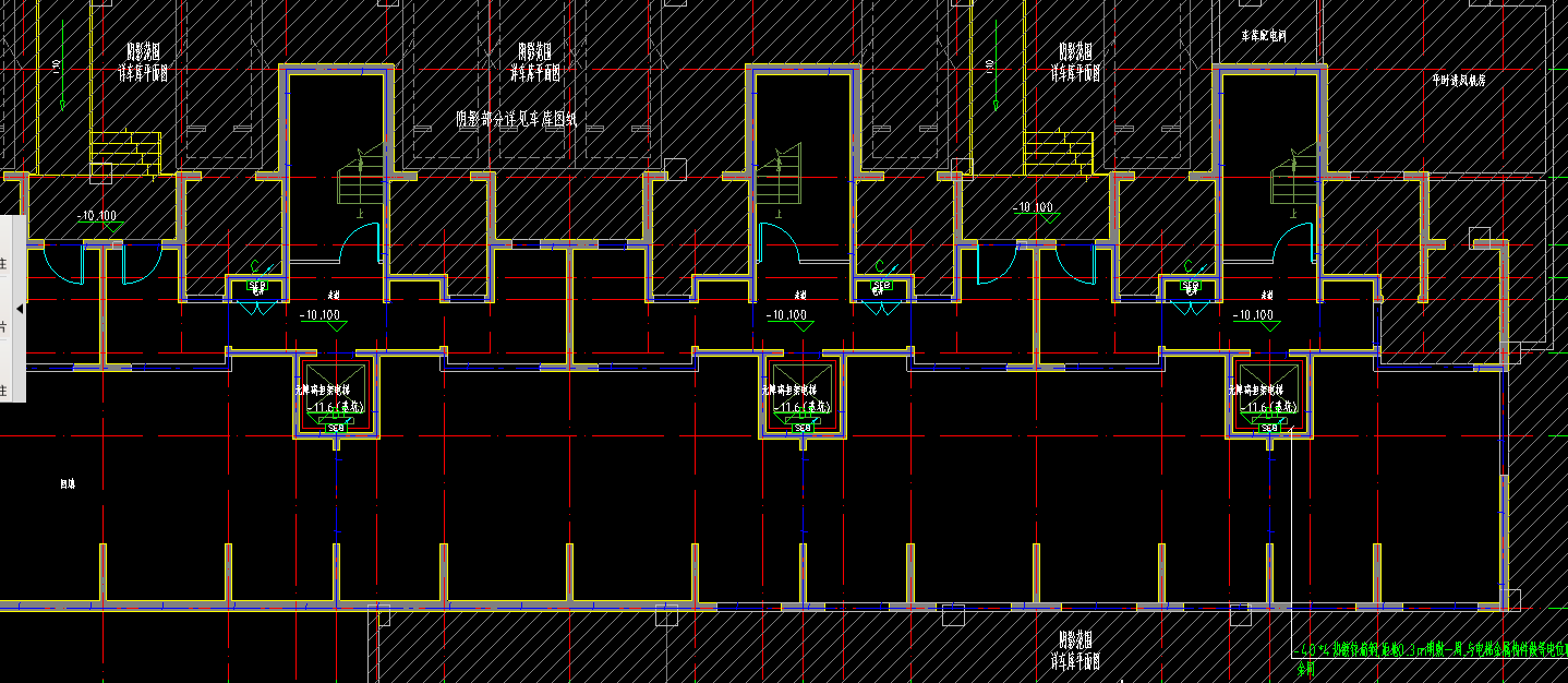

    請問這個利用基礎鋼筋做接地極是按照面積計算,套用接地極中利用地板鋼筋做接地極按照米計算,最后一張圖中藍色線為接地極

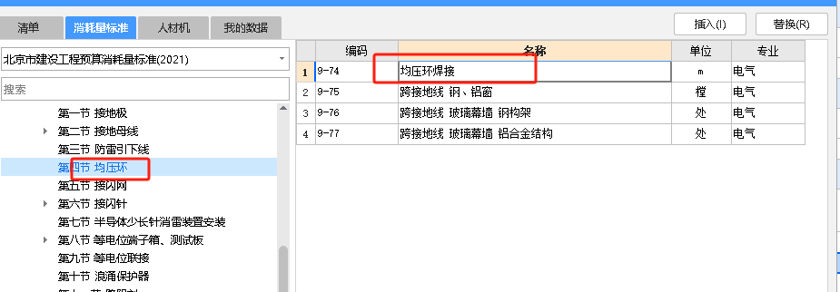

    均壓環按按米計算工程量的。
    接地極按面積計算工程量的。

  • 套定額子目(9-5),計量方法;大板基礎(長*寬)=㎡
    不是套(9-74)計算。
    2025-03-08 15:03:58
  • 套用接地極中利用地板鋼筋做接地極按照平方米計算
