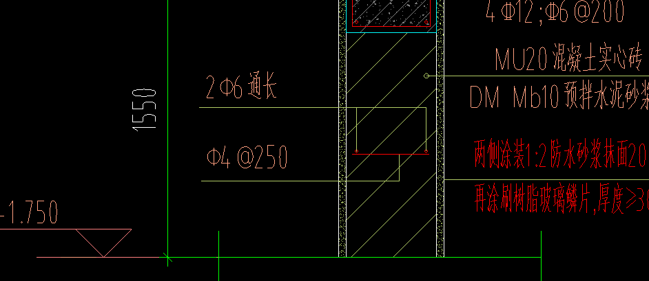

。 2025-03-08 09:49:37 | 海南省 土建 | 65查看 3回答

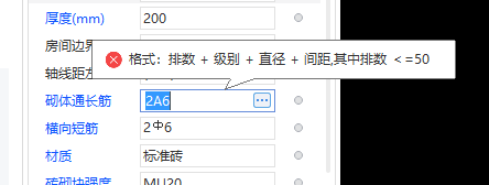

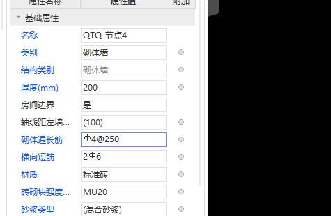

通長筋里輸入2A6-500 短筋里輸入A4-250

寫反了
通長筋是2c6,短筋是c4

通長筋是2A6,
短筋是A4
