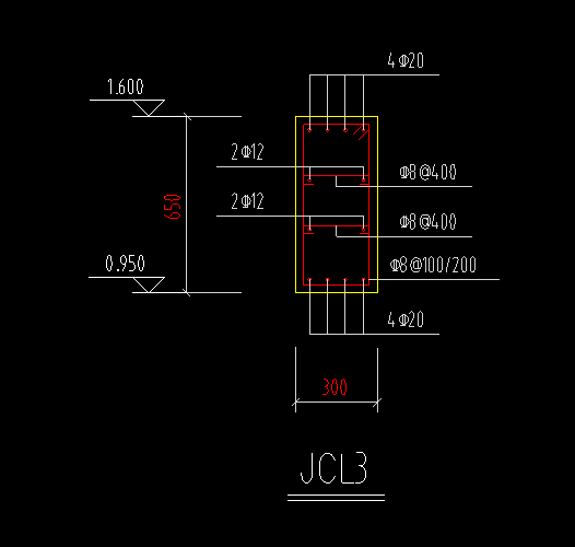

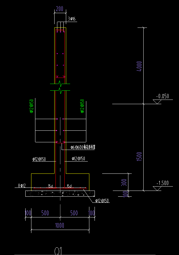

請問如圖梁和墻的鋼筋 應該在軟件中怎么輸入

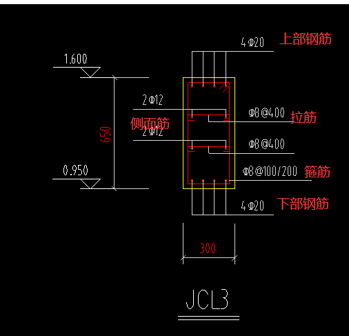

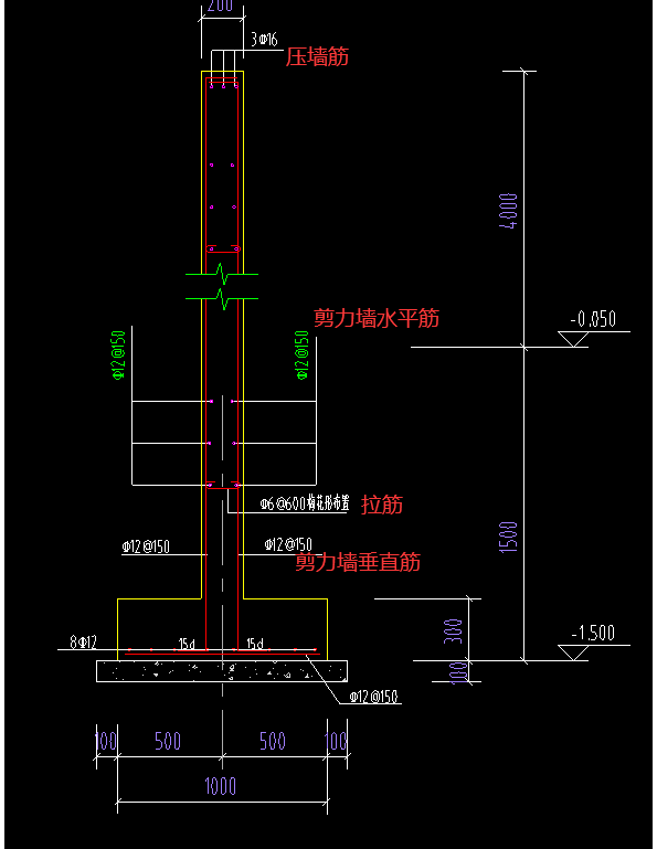

圖中鋼筋應該在軟件中怎么輸入呢
如圖應該是基礎梁 下面沒截完的是基礎。圖中鋼筋應該在軟件中怎么輸入呢
4A6和7A12 這種鋼筋應該在軟件中怎么布置
