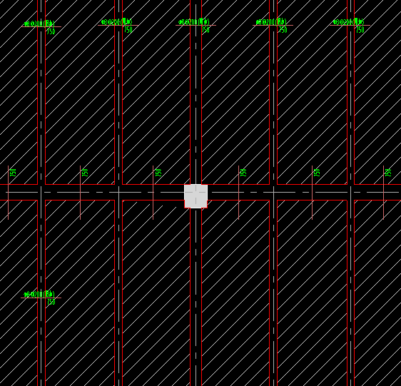

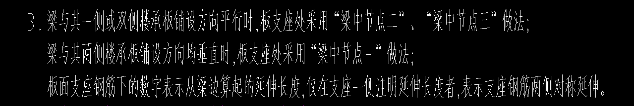

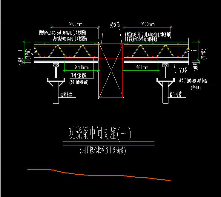

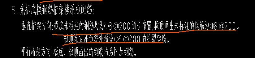

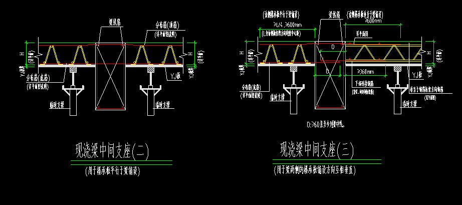

    向大家請教一下, 1.垂直桁架方向是y方向嗎  2.圖1的底筋和面筋僅布置y方向  3.圖3的節點與圖6的鋼筋布置不牽扯,范圍內布置過鋼筋的也要按照節點重新布置  4.桁架板貼梁部分的鋼筋都是不小于600搭接,鋼筋尺寸為c8-200/c10-200嗎   謝謝大家重新布置

    1. 垂直桁架方向是y方向嗎?是的
       2.圖1的底筋和面筋僅布置y方向?負筋按圖紙畫出的布置
    按說明要求布置吧
