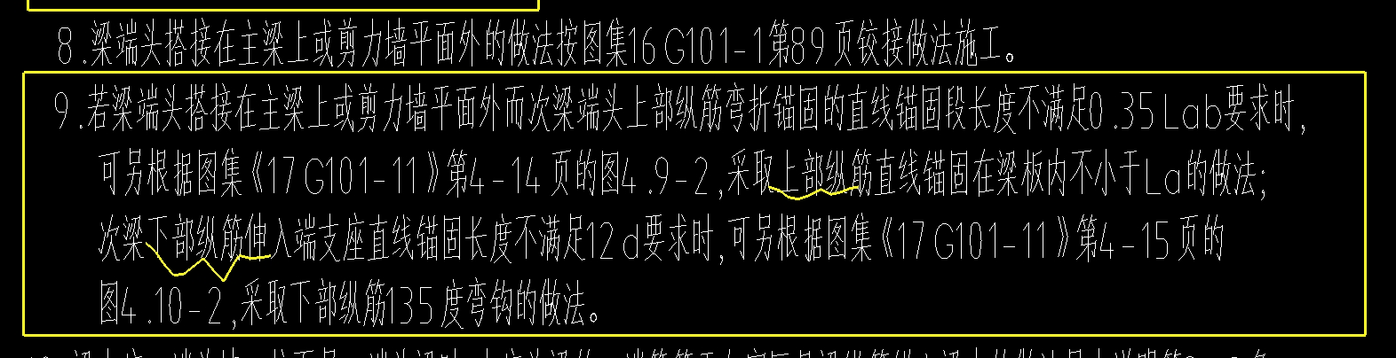

如圖所示8.9條,請問算量時是否需要修改節點?是軟件默認節點還是自行修改,如果需要修改,如何修改?謝謝。有圖示操作,優先采納,謝謝

不需要修改節點

軟件默認
