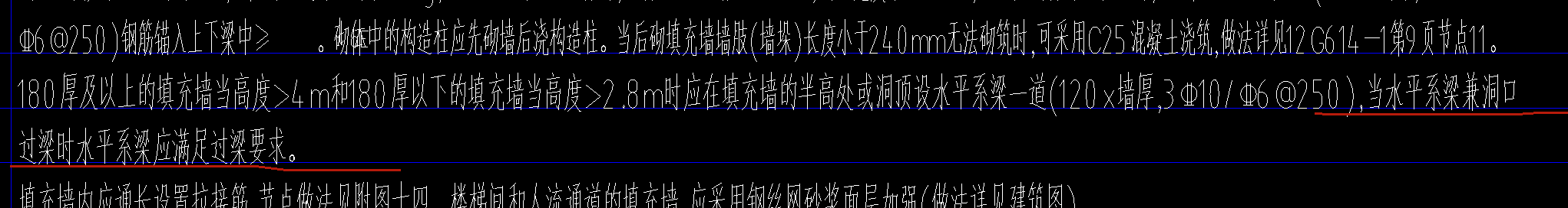

規定好的圈梁,還需要做水平系梁或者過梁嗎?
圖紙中明確了圈梁的位置并且明確標高,有些剛好在門上方,那請問還需要做水平系梁或者是過梁嗎?應該怎么做?

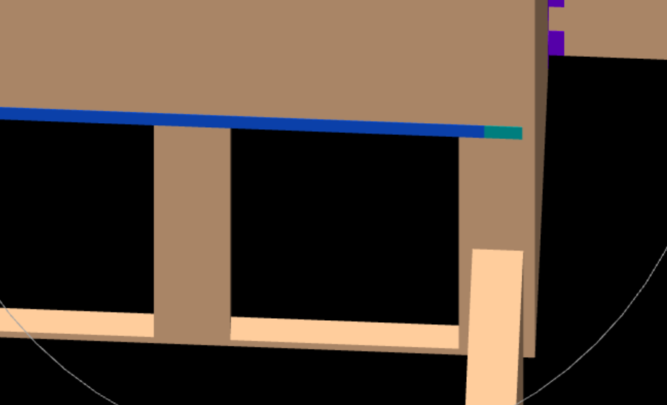

過梁與圈梁的問題
如下圖,都說第一層窗戶處直接畫一道圈梁,用圈梁代替過梁但是河北省定額中規定:圈梁通過門窗洞口時,可按門窗洞口寬度兩端共加50㎝并【按過梁項目計算】,其他按圈梁計算。問:1、如果我畫一道圈梁代替過梁,那怎么如定額所說區分開過梁那一部分呢2、我是畫了一道圈梁,過梁正常布置這樣量會有影響嗎?結算的時候對方會在這挑病嗎?3、具體施工時是怎么做的?
