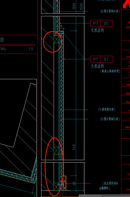

宇 2025-03-05 17:18:07 | 廣東省 土建設計施工結算審核 | 49查看 3回答
陳工 鉆石專家
答題: 201985 被贊: 47565
要看設計說明確定的,從你的圖看,是木龍骨的可能性大。
2025-03-05 17:22:43
GXZ 鉆石專家
答題: 233197 被贊: 44289
是輕鋼龍骨
2025-03-05 17:19:20
清風拂面 黃金專家
答題: 2361 被贊: 541
看做法表
2025-03-05 17:20:56
