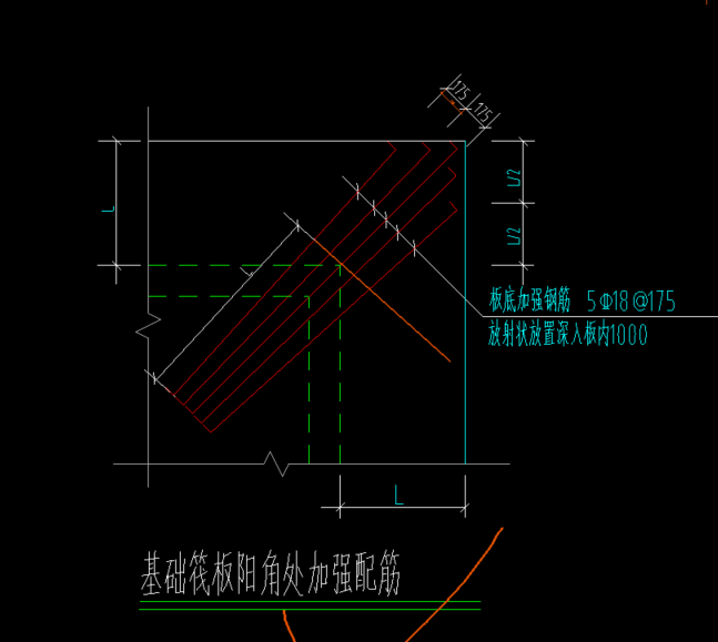

  • 筏板陽角處加強配筋怎么計算
    彎折

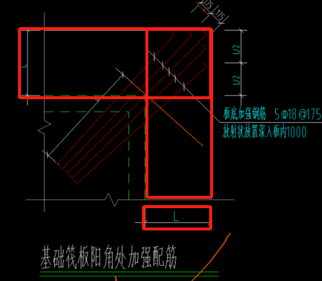

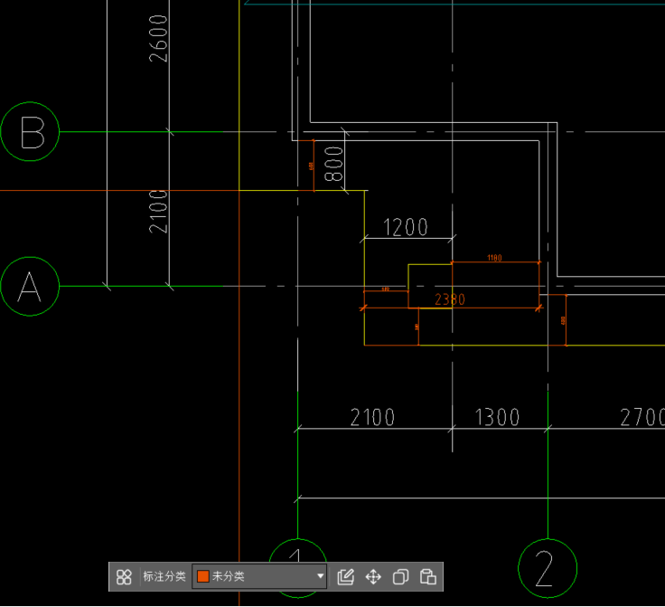

    L是深入板內的1000嗎,和筏板邊數值不一樣,按哪個計算, 彎折長度從哪里看長度
    2025-03-04 15:10:43 補充
    這個陽角按墻邊還是柱邊?墻邊

  • L是深入板內的1000
    2025-03-04 14:47:58
  • L×1.414+1000,1.414是計算45度角度斜長度的系數,可以用自定義鋼筋線布置,或者在表格中輸入
    2025-03-04 14:48:07
  • 鋼筋長=1000+L*1.414+彎鉤*2
    2025-03-04 14:48:24
  • 表格計算
