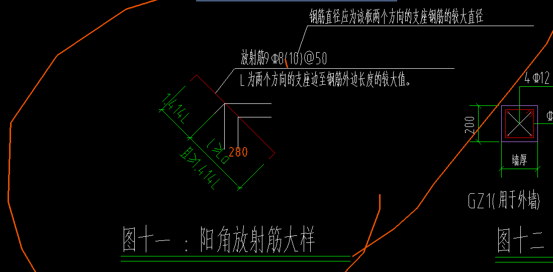

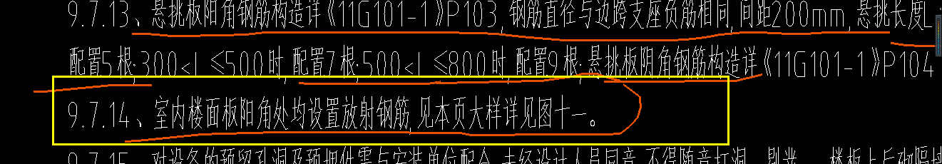

  • 不是懸挑板怎么計算陽角配筋,如下圖,需要計算陽角么?
    不是懸挑板怎么計算陽角配筋,如下圖,需要計算陽角么?(下圖這個說明,要如何計算,圖紙里面的那些角部位需要計算陽角鋼筋,怎么算,求解答。挑板
    角鋼
