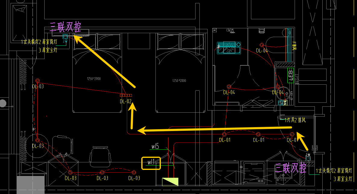

  • 請問圖中wl1回路如何確定管內穿幾根線?
    工人給我說要黃色路線需要做2根管,要穿7-10根線,
    回路
    三聯雙控,一個進1出6,一個進6出3,兩個開關對應7芯及9芯,至于穿管按規范是不能超8根,所以有一個需要2根管,不過按圖是1根,7芯線怎么也得穿32的了,不能按系統圖給的走,你這個是精裝圖看控制邏輯的,去看電氣平面圖算量
