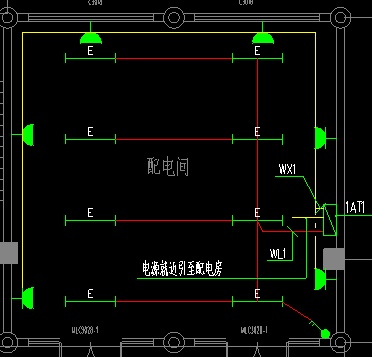

  • WL1回路各幾根線
    回路答疑解惑

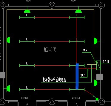

    2020-12-16 15:04:27 補充
    廣聯達服務新干線
    2020-12-16 15:05:45 補充
    畫藍線部分

    注意右側四燈連接的三段管路中,應有因開關控制回路而增加的線(為標識控制方式,不能判別)。
    根據補充圖,藍線位置確定5根!除非你底下下2燈一路,上6燈一路,該點位置4根線;

  • 一根管,3根2.5的線

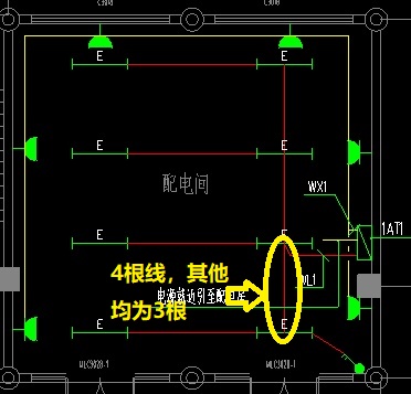

  • WL1回路是三根線,藍線部位是4根線

  • 藍線部位5根線,其余均為3根
