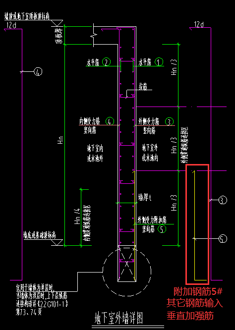

地下室頂板標高為-3.02
天涯浪子 鉑金專家
答題: 52260 被贊: 16366
5#筋,圖號18
2025-03-03 17:37:11
