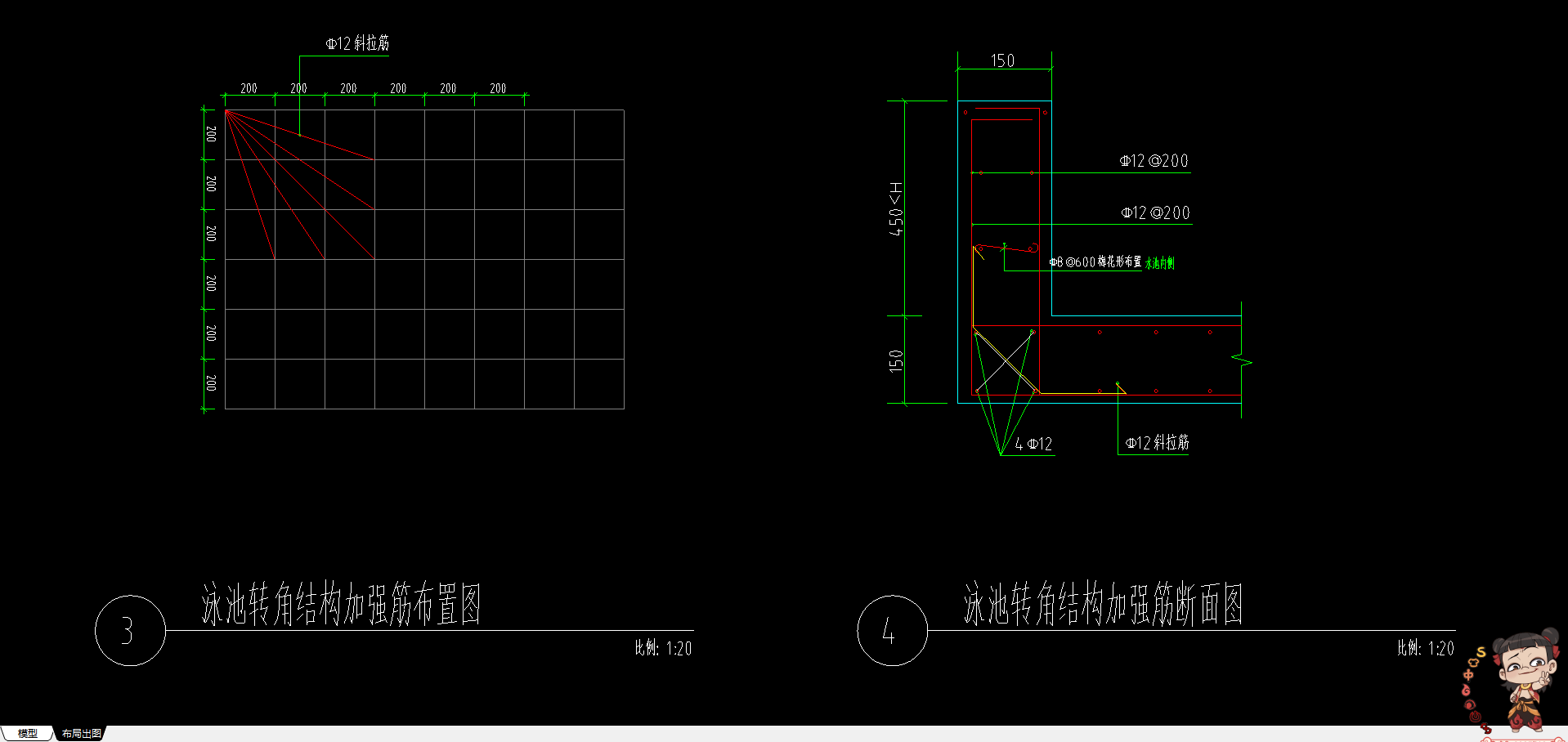

  • 剪力墻在轉(zhuǎn)角的位置有設計斜拉筋,截圖如下,請問這種在廣聯(lián)達中怎么布置
    剪力墻
    轉(zhuǎn)角

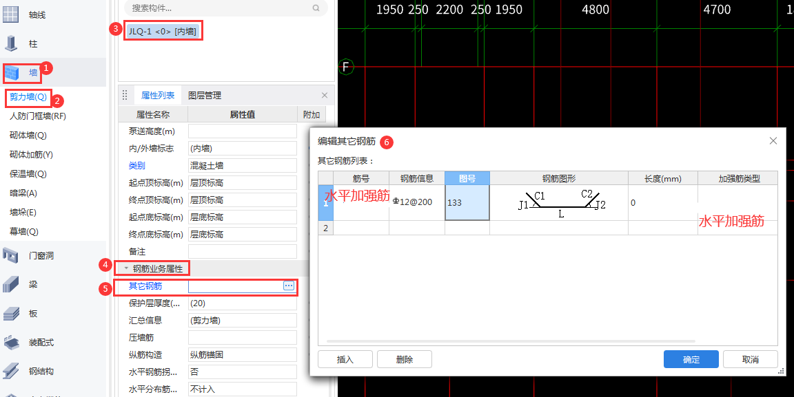

  • 在其它鋼筋輸入,水平加強筋
    2025-03-03 10:40:19
  • 在剪力墻屬性其他鋼筋輸入--水平加強筋
