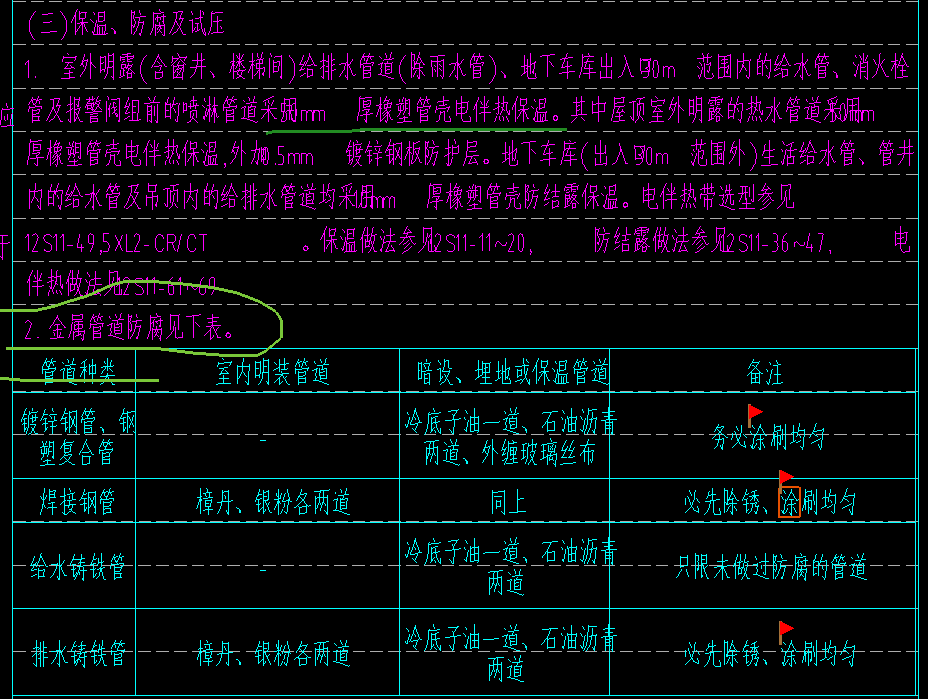

給水管道圖紙標明是涂塑鋼管,保溫及防腐這一塊我要用怎么定額
MXMM 黃金專家
答題: 19818 被贊: 4228
套做法類似子目,調整材料價格就可以了

nh 鉆石專家
答題: 135175 被贊: 27883
的管道保溫及防腐對應定額
2025-03-01 14:43:40
幸福像花一樣 鉆石專家
答題: 128217 被贊: 30840
涂塑鋼管是鋼塑復合管
2025-03-01 15:00:19
大海 鉆石專家
答題: 98134 被贊: 86517
涂塑鋼管、襯塑鋼管都屬于鋼塑復合管。
