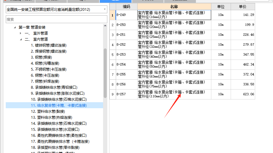

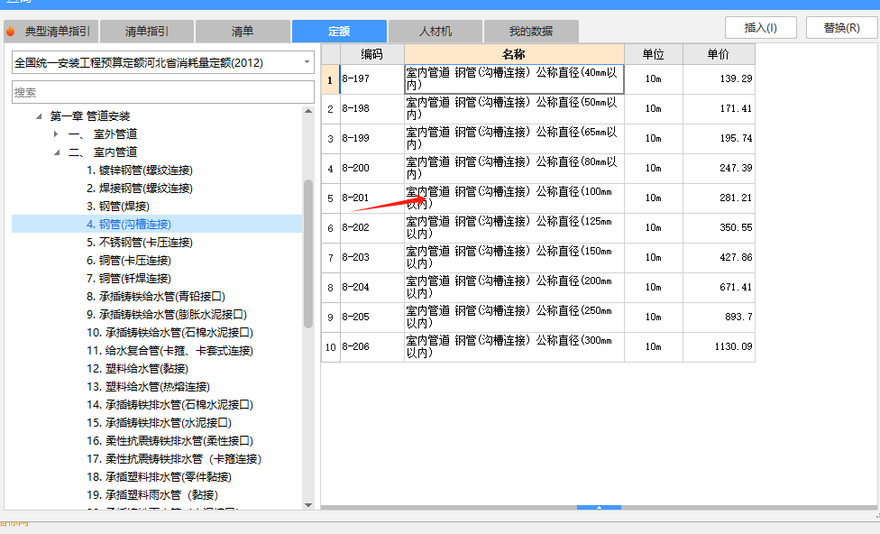

給水用鋼塑復合管 卡箍連接套那個定額合適?給水復合管定額還是鋼管溝槽連接定額

室內給水復合管卡箍溝槽連接子目

套鋼管溝槽連接定額

鋼管溝槽連接定額,換鋼塑管材料費。
