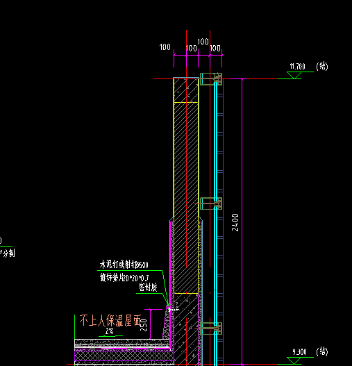

  • 請教一下,突出部分是用什么繪制

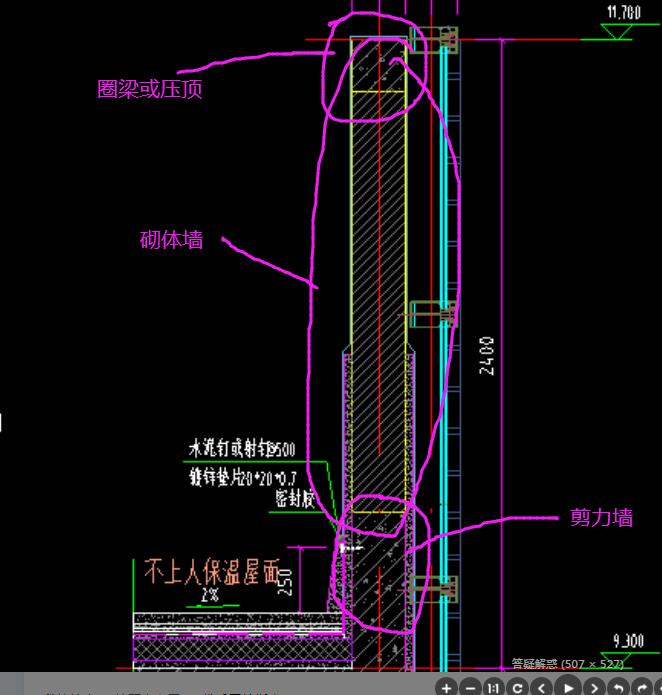

    哪個位置? 這個女兒墻從下往上依次是 結構梁 砌體女兒墻 上面正方形是混凝土壓頂

  • 突出的是外立面幕墻,還是屋面以上的女兒墻
