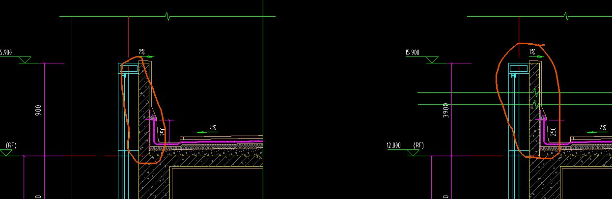

花開富貴 2025-02-24 15:35:40 | 江蘇省 土建 | 58查看 3回答
天涯浪子 鉑金專家
答題: 52208 被贊: 16358
女兒墻+干掛外墻。
2025-02-24 15:41:16
石姐 鉑金專家
答題: 183711 被贊: 53926
外裝飾是干掛的吧
2025-02-24 15:36:26
nh 鉆石專家
答題: 134914 被贊: 27844
是鋼筋混凝土的,用剪力墻或欄板
2025-02-24 15:38:56
