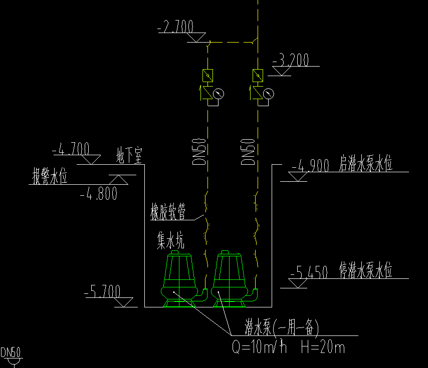

  • 請教一下各位,潛污泵立管為軟管,水平管為鍍鋅鋼管,有這種接法嗎?
    立管

  • 具體看設計要求或請設計單位確認。

  • 有,這種就是便于檢修,相當于坑底扔個水泵,鏈鎖能提上來,如果用管道的,拆卸麻煩

  • 結合其他圖紙看下

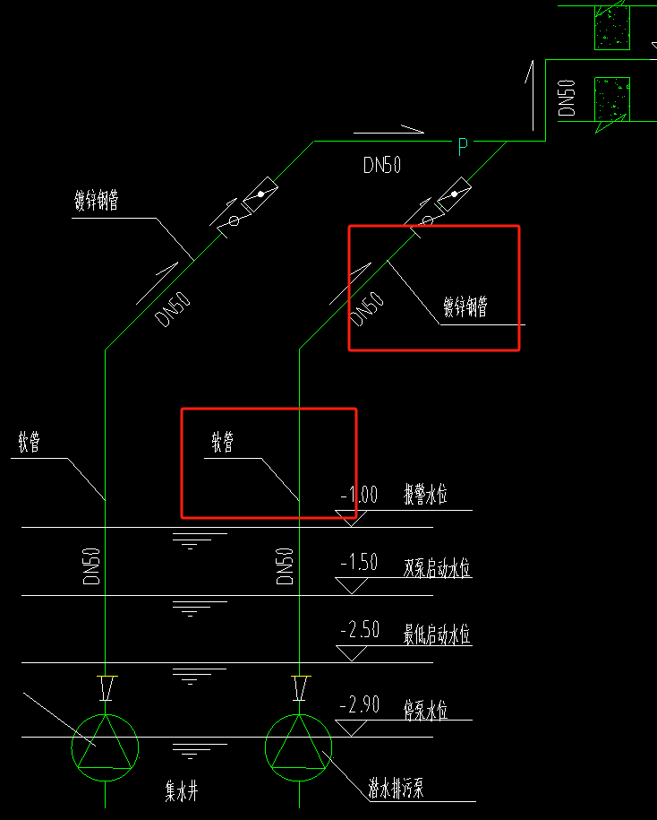

  • 我這圖這樣畫的,施工單位也只是從啟泵水位到停泵水位計了0.6米軟管。(水平管下來就用軟管不太合適吧,立管到地面還是用鋼管更合理,安全點,免得被車、人員碰壞了啊)
    鍍鋅

  • 有的
