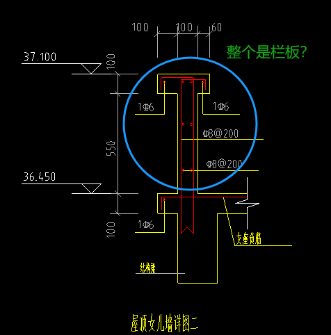

  • 欄板的混凝土(體積)、模板(垂直投影面積)包含上面的壓頂嗎?
    分為兩部分
    兩部分
    按截圖的說法,是不是這么理解:如果一個構(gòu)件判斷為欄板的話,那上面的壓頂就是欄板的一部分按欄板計算混凝土模板;如果是墻的話,那就分為兩部分,壓頂單獨計算混凝土模板,對嗎?
    包含上面的壓頂

  • 壓頂并入欄板中。如果是墻,分開計算的。
