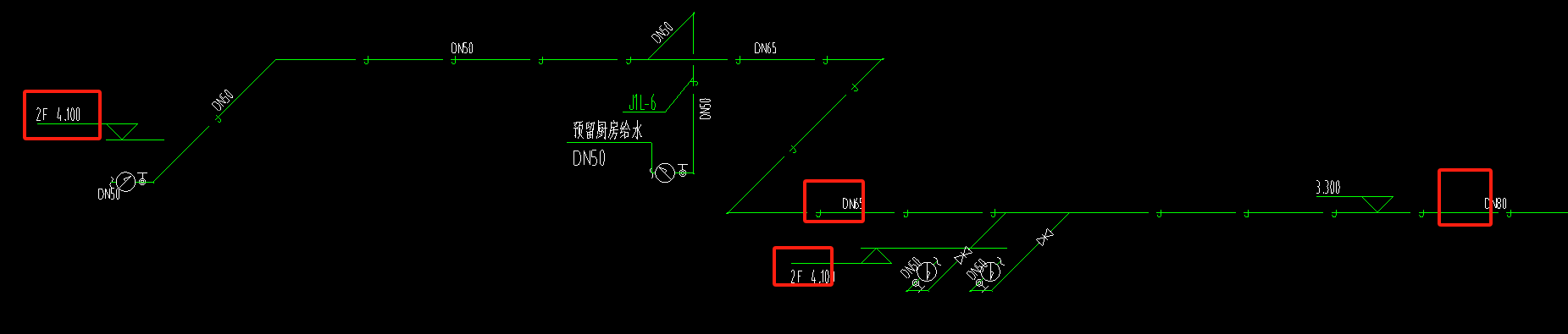

老師們,圖里框選的兩個2F是支管標高嗎,80到65那一段干管的直徑是怎么變化的?標高3.3是指1F頂的干管還是2F低的干管?(1F標高為-0.12到3.98,2F標高為3.98到8.08)
yylwuhan 黃金專家
答題: 12504 被贊: 4007
兩個2F是支管標高嗎,2F4.1是指的2層地樓板底標高;

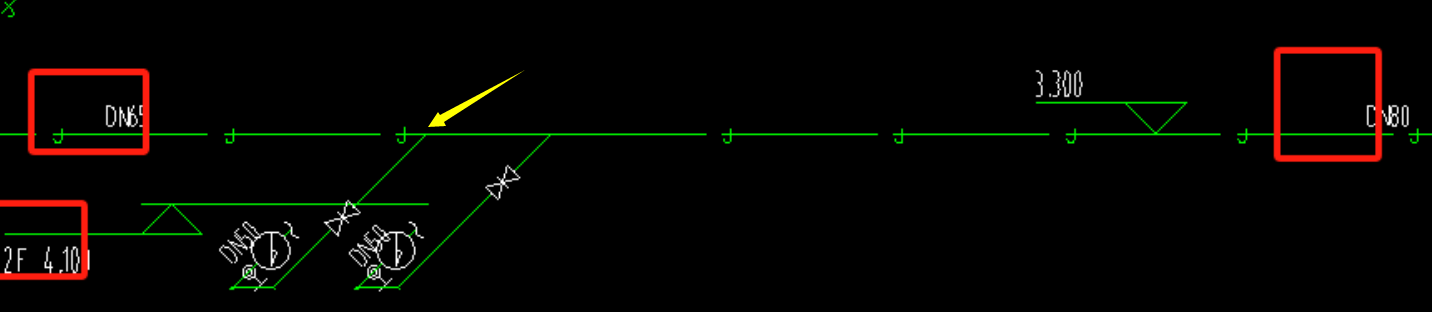

80到65變徑如下圖三通處
標高3.3是指的整個水平干管,
