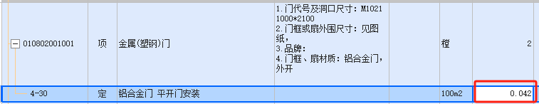

  • 請問一下這個量對不對
    這個量
全部回答 (6) 首答僅用{{minutesHtml}}
  • 對的 計算式為1*2.1*2=4.2m2
    2025-02-26 16:42:39
  • 對1*2.1*2/100=
    2025-02-26 16:43:19
  • 對的
    2025-02-26 16:43:22
  • 對的  量是4.2㎡  單位是100㎡  所以是0.042
    2025-02-26 16:43:33
  • 這個是在哪輸的,工程量表達式那一列還是工程量那一列?
    2025-02-26 16:44:16
  • 對的 這個廣聯達單位是100㎡(很少以㎡來做計量單位,10㎡、100平米為單位的居多)  列清單的時候要變單位為㎡(0.042*100=4.2㎡)
    2025-02-26 17:03:59
