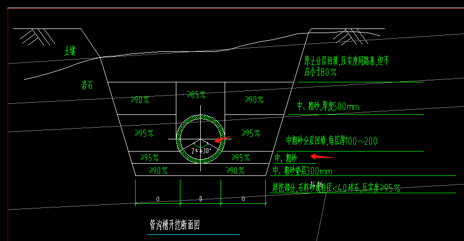

鄭 2025-02-26 15:39:52 | 海南省 土建安裝市政園林機電 | 48查看 2回答

管底0.2,回填到管頂+0.5就行了。墊層0.2;回填0.8.
2025-02-26 15:42:39
遲先達 白銀專家
答題: 460 被贊: 47
看說明,或縱斷圖中的管道基礎做法
2025-02-28 16:24:16
比如300的管埋深1.3m,請問各位專家大佬,箭頭所示中、粗砂厚度是多少
400管,埋深1.3,箭頭所示中粗砂厚度多少,希望能給個計算式
