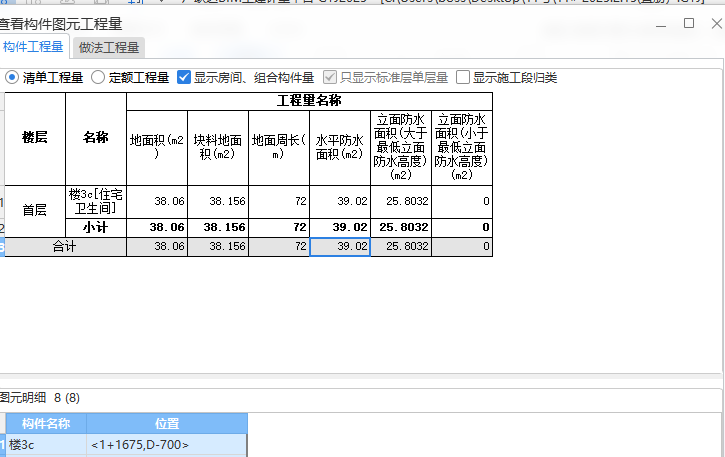

    提地面防水面積的時候,請問提哪幾個量?防水設置的是 四周上反490地面防水

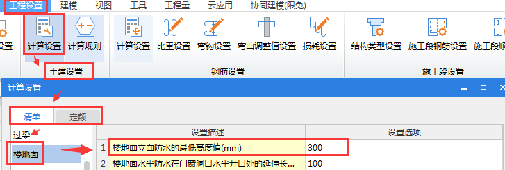

    樓地面水平防水面積是否要加立面防水面積,需要將繪圖界面設置的樓地面防水卷邊高度和工程設置---土建設置---計算設置---選擇清單/定額---樓地面---“樓地面立面防水的最低高度值”進行比較。如圖:
    提量

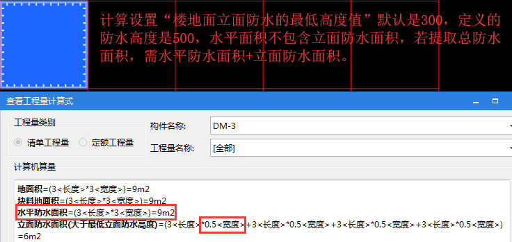

    若設置的防水卷邊高度>樓地面立面防水的最低高度值,則水平防水面積只是水平的防水量,立面防水面積只是立面的防水量,水平防水面積不包含立面防水面積。如圖:

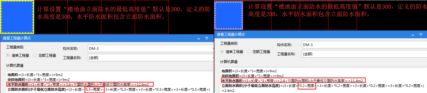

    若設置的防水卷邊高度≤樓地面立面防水的最低高度值,則水平防水面積包含了立面防水面積。如圖:
