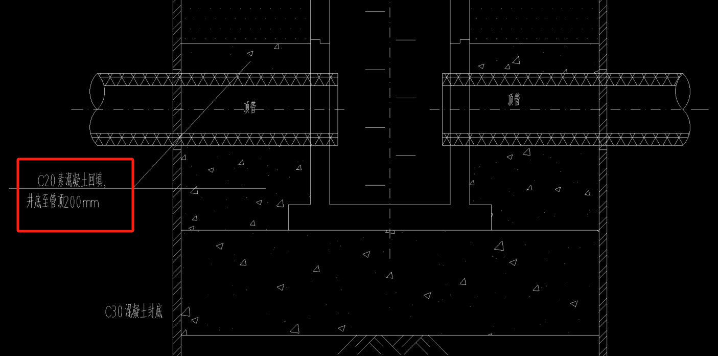

圖紙大樣要求C20素混凝土回填,井底至管頂200mm,但是沉井進出管高差較大,是回填至高的管道管頂200mm還是低的管道管頂200mm?
2025-02-25 11:35:57 補充
海外仙山 黃金專家
答題: 15106 被贊: 5235
很清楚,是到管頂上200mm.
