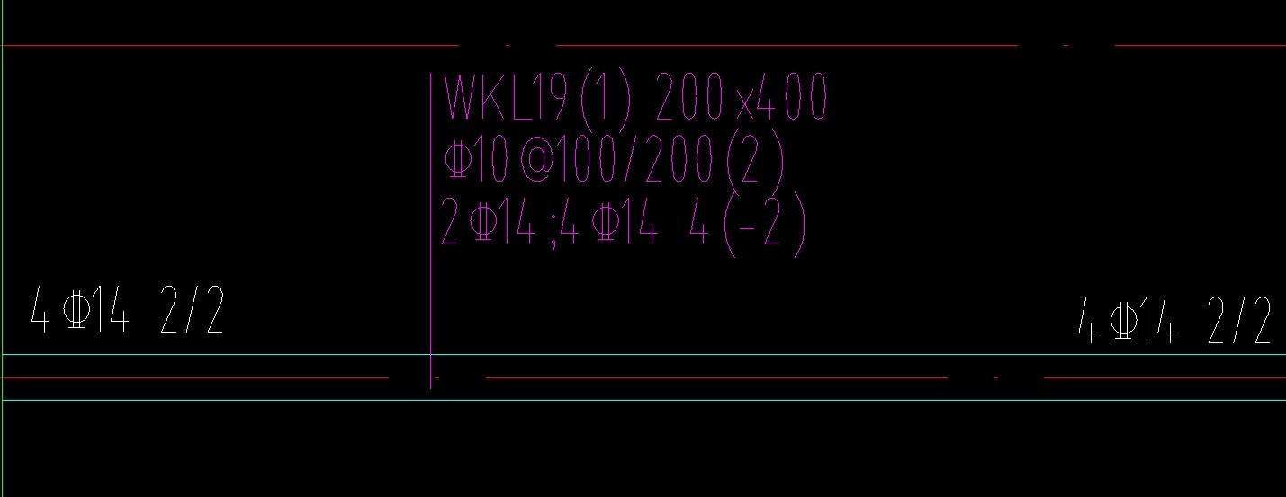

  • 集中標注的位置輸入
    2025-02-24 15:11:56
  • 4C14  (-2)
    2025-02-24 15:13:16

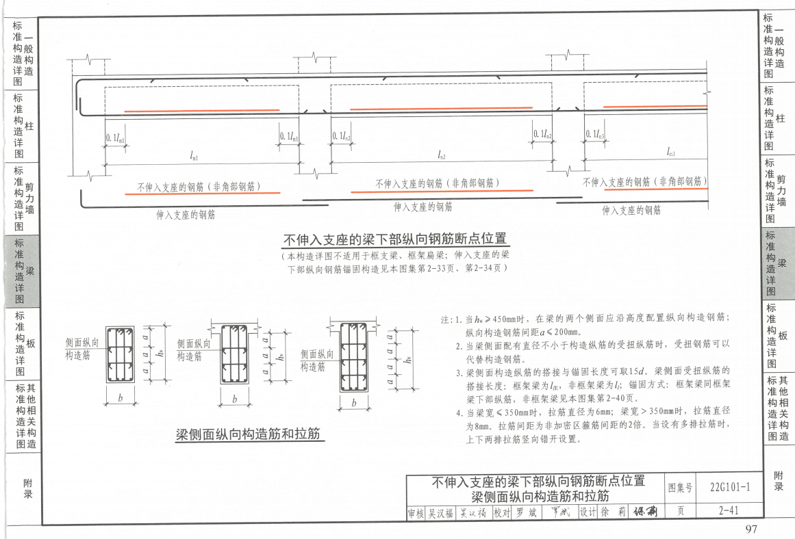

  • 梁的底筋,方法如下:
