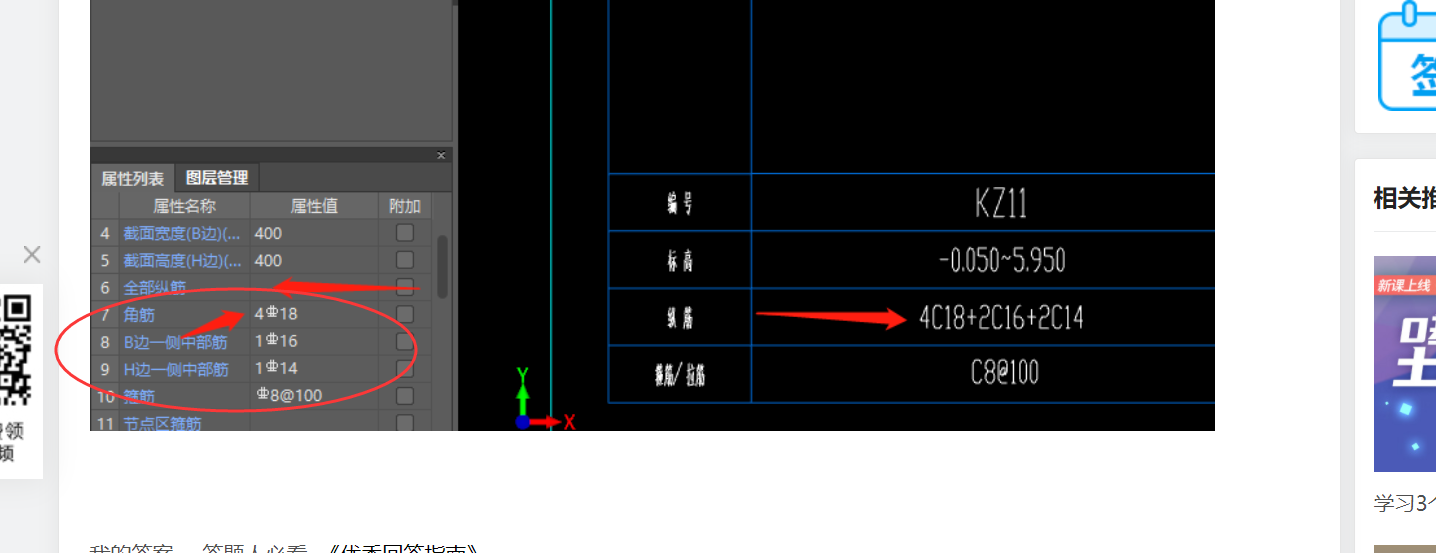

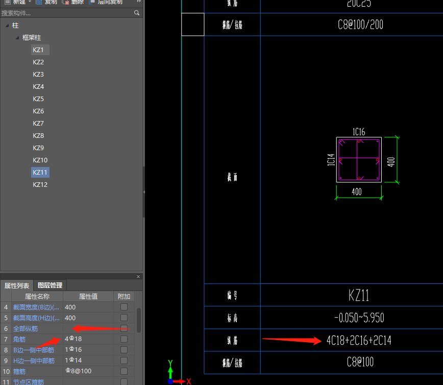

  • 全部縱筋的選項點不了,那么圖中的縱筋4C18+2C16+2C14,在哪里輸入?
    請問自動識別后,全部縱筋的選項點不了,那么圖中的縱筋4C18+2C16+2C14,在哪里輸入?系統默認的角筋4C18正確嗎?角筋

  • 這樣輸入就是正確的
    想輸入全部縱筋,就需要將角筋、邊筋全部刪除后輸入的。

  • 要么是全部縱筋
    要么是角筋+邊筋
    不能是角筋+邊筋都有了,還輸入全部縱筋的,
    2022-05-01 15:38:52
  • 先把全部縱筋刪除為空,再輸入角筋4c18, B邊一側1c16, H邊一側1c14
    2022-05-01 15:39:07
  • 角筋  4c18   B邊2c16   H邊2c14
    2022-05-01 15:39:55
  • 是的,在7-8-9中輸入。已輸入的,正確的。
    2022-05-01 15:41:11
  • 你截圖中輸入就可以的.
