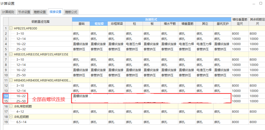

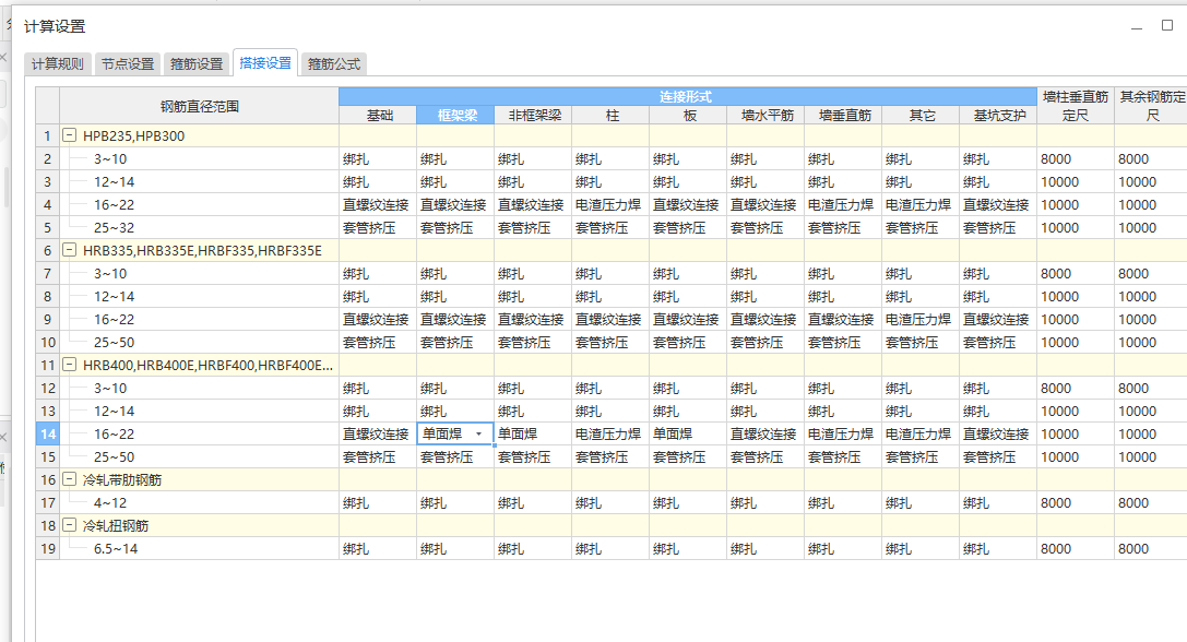

一般16及以上的 都按直螺紋連接 墻與柱的縱筋按 電渣壓力焊
2025-02-22 14:56:21

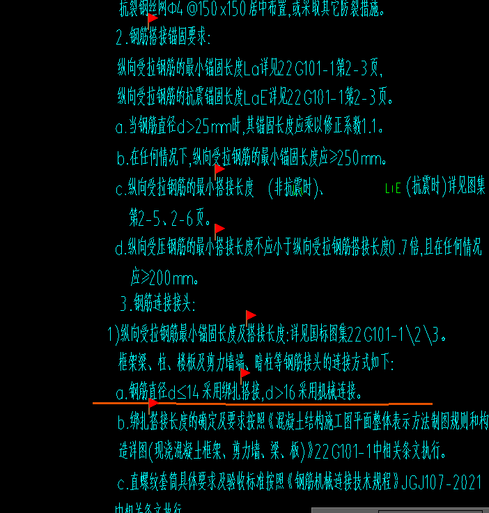

請問我這個設置的對嗎
