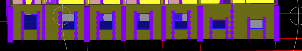

看平面布置 你在洞口處定義的不是通高的,構造柱應該是同樓層高度,抱框才是到洞口頂

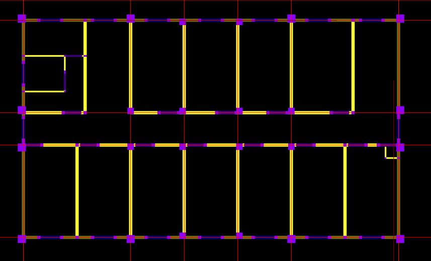

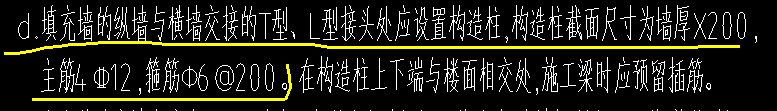

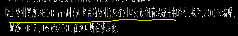

請問這個說明里面構造柱應該怎么設置
假如窗戶3米寬,已經設置了抱框柱,那窗戶下面還用設置構造柱嗎?抱框柱的標高應該設置到梁頂還是梁底,軟件里400高的加密怎么設置呢?
這個構造柱該怎么設置
構造柱的縱筋不一樣,能用智能生成構造柱設置嗎?
請問這個鋼筋設置的對嗎?
請問這個樓層設置對嗎?
請問這個構造柱的設置可以直接用生成構造柱嗎?還是必須要自己算構造柱的位置?
