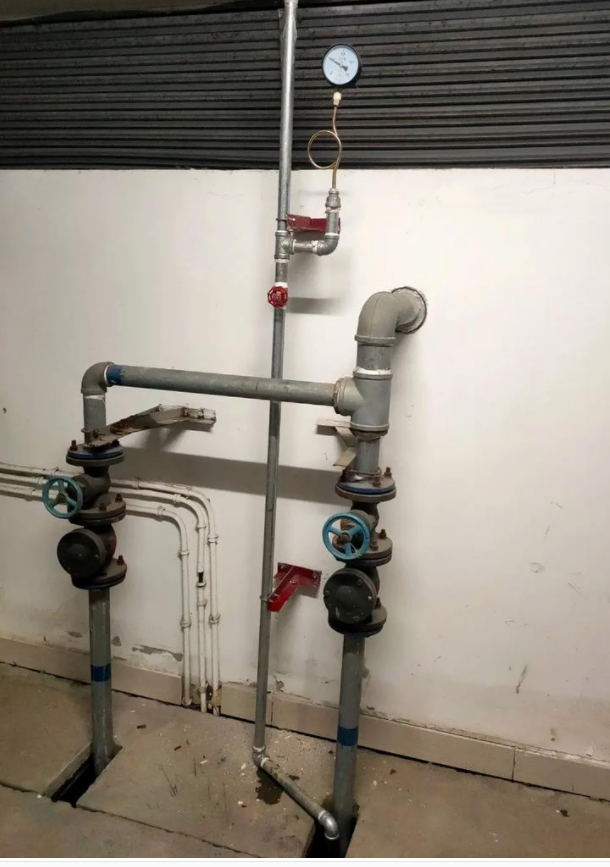

  • 請問,一般這個末端試水立管距地多高?
    立管
    離地面大概30cm
    末端試水

  • 下部閥門一般在1.5m左右,可以方便操作。你可以查一下相關(guān)圖片。
    你看一下,這個位置的下水在圖紙上是哪里?它的高度是多少。

  • 離地高度應(yīng)結(jié)合排水措施。
