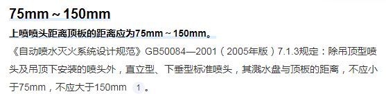

  • 請(qǐng)問(wèn), 上下噴淋的上噴噴頭一般距頂多高
我來(lái)答 收藏  舉報(bào)
    2025-02-17 10:43:04
  • 一般1m左右
    2025-02-17 10:40:00
  • 當(dāng)頂上有吊頂時(shí),上噴淋頭與頂板的距離應(yīng)在0.3米到1.8米之間;在沒(méi)有吊頂?shù)那闆r下,上噴淋頭與頂板的距離通常為4米左右。
    ?直立型噴頭?:濺水盤與頂板的距離應(yīng)在75毫米到150毫米之間,通常建議為120毫米。這是為了確保噴淋頭能夠感應(yīng)到足夠的熱量并迅速啟動(dòng)?24。
    ?下垂型噴頭?:在有吊頂?shù)那闆r下,噴頭根部應(yīng)與吊頂平齊。為了避免定位不準(zhǔn),建議在吊頂龍骨標(biāo)高確定后再安裝下噴支管,且下噴頭與三通之間的短管長(zhǎng)度不宜超過(guò)150毫米?2。
    ?邊墻型噴頭?:離墻的距離應(yīng)在50毫米到100毫米之間?。
    2025-02-17 10:41:25
