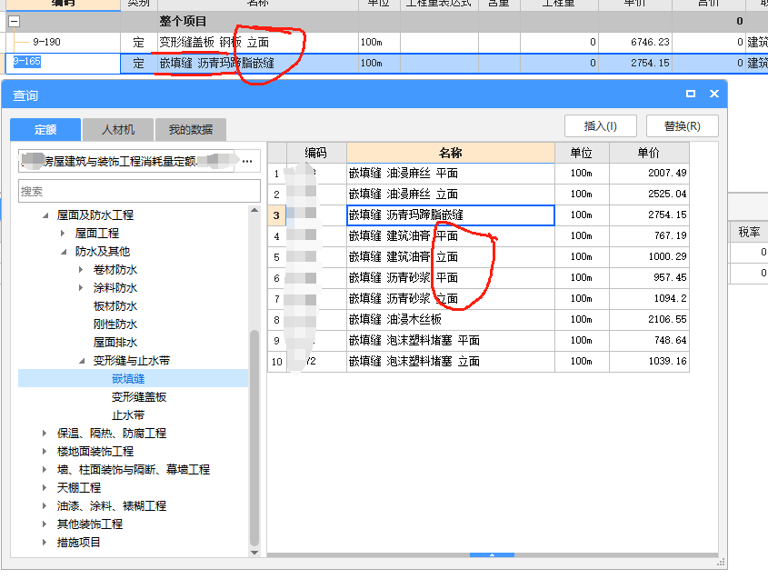

  • 請問伸縮縫氯丁橡膠條和不銹鋼在一個清單描述上套什么定額
    1、部位:地面材料伸縮縫;
    2、做法:
    1)氯丁橡膠條嵌縫
    2)1.5mmU型不銹鋼伸縮縫;
    3、具體做法及要求詳見設(shè)計圖紙及招標(biāo)文件。
    不銹鋼是蓋板
    氯丁橡膠條嵌縫是填縫材料
    直接套伸縮縫鋼蓋板的定額子目就可以了
    一般填縫材料和蓋板材料要看當(dāng)?shù)囟~中是不是分開的,如果分開的就分開套,一起的就套一個子目就可以了
    平面和立面分開
    清單描述
