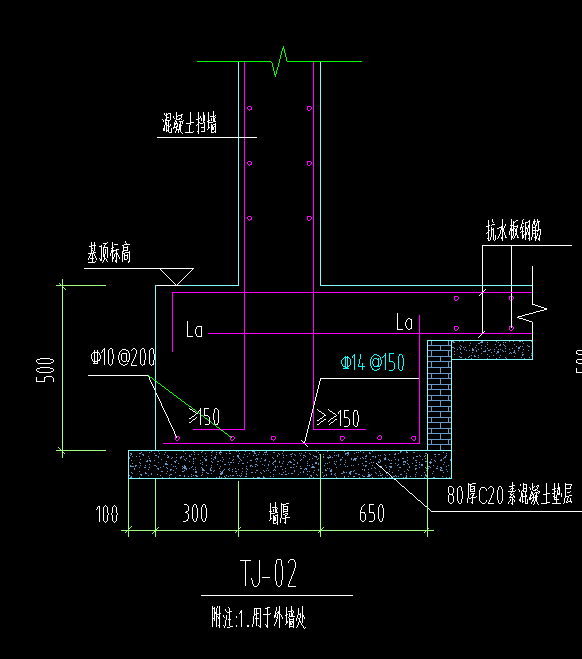

陳鑫 2025-02-17 14:52:21 | 四川省 土建 | 57查看 2回答
鋼筋撐起半邊天 鉆石專家
答題: 154721 被贊: 49241
分布筋C10-200 受力筋C14-150
首次提交 2025-02-17 14:53:03 最近修改2025-02-17 14:53:23 (修改過1次)
天山雪豹 黃金專家
答題: 141615 被贊: 18225
看圖 C10-200
2025-02-17 14:54:03
下圖中條基的受力筋和分布筋是多少
