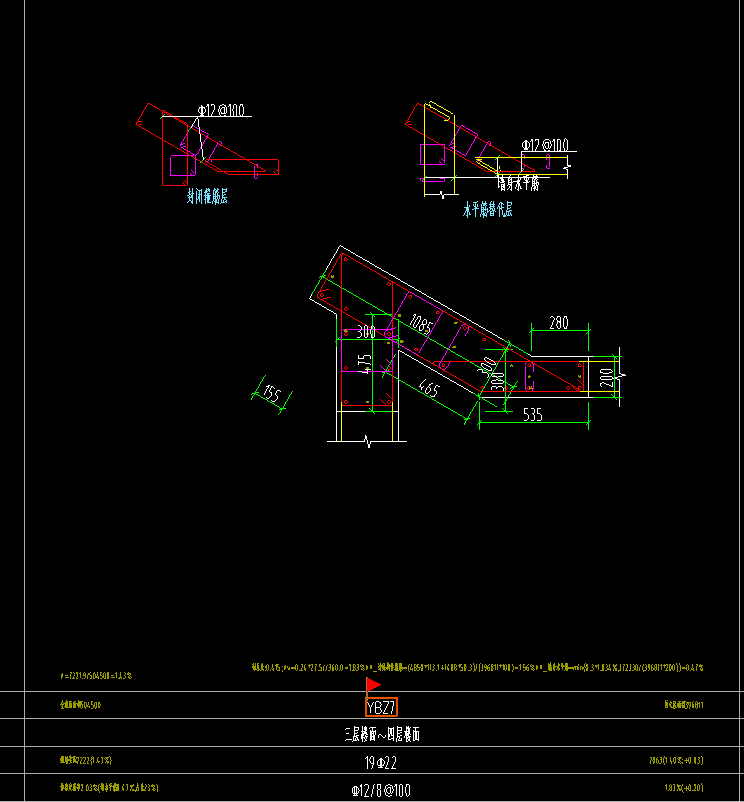

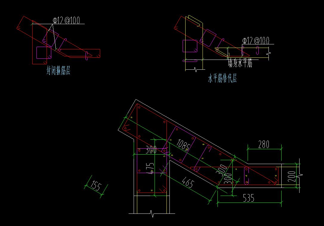

墻身水平替代筋如何布置

建立柱時就用異形或參數化柱,然后在編緝鋼筋里去編緝
也可以在屬性里的其他鋼筋里去選擇輸入

新建異型柱,并截面編輯設置
在剪力墻屬性內對應設置水平筋計入
