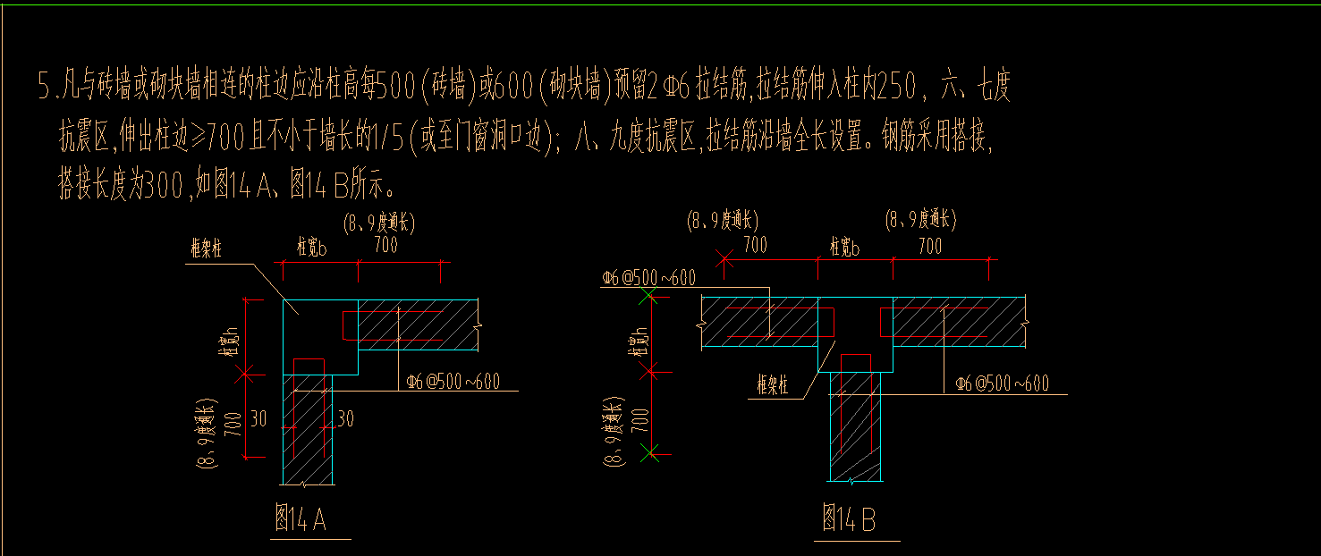

1.請問這種砌體拉結筋如何在GTJ軟件中設置呢

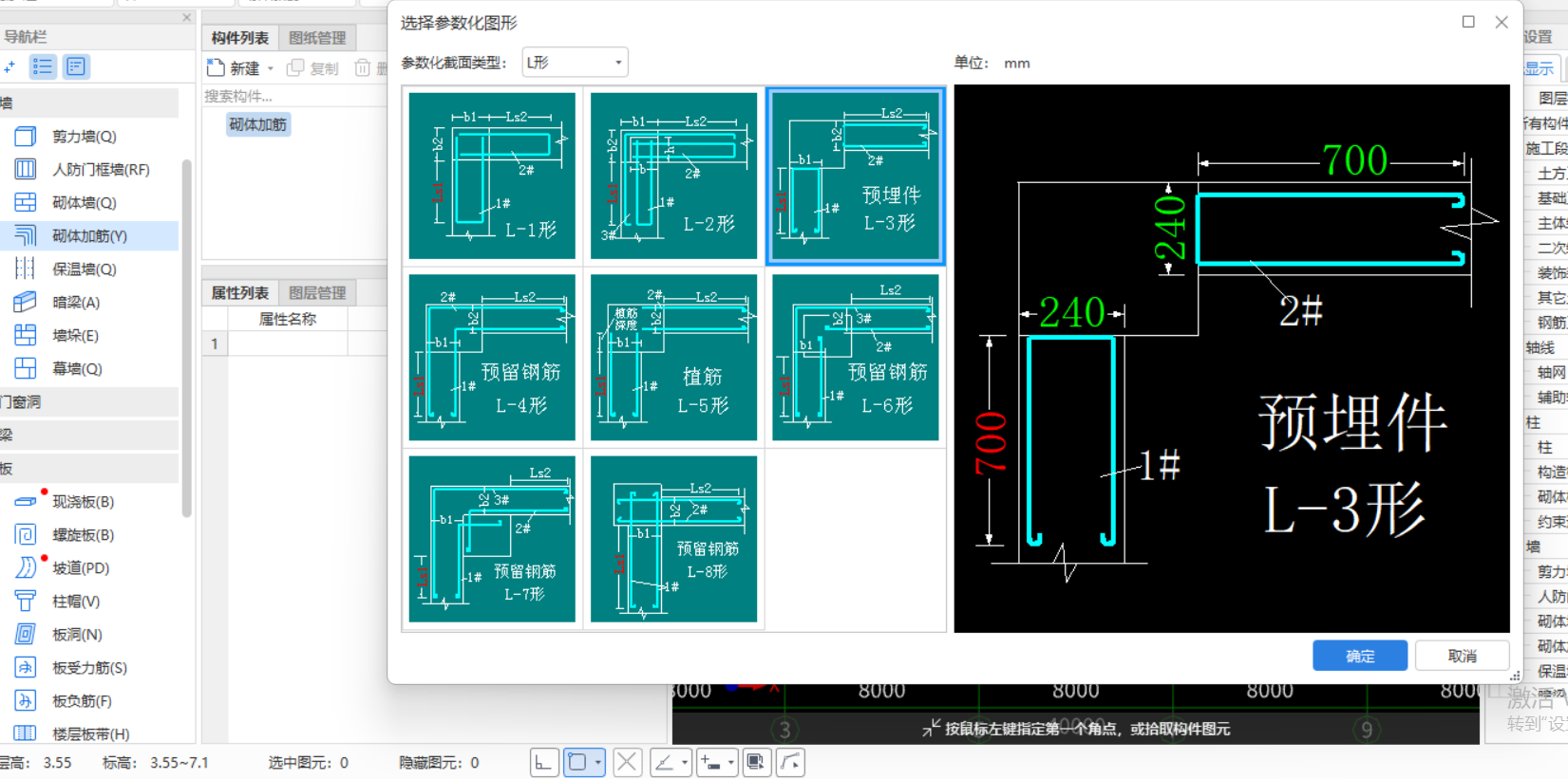

定義砌體加筋(選擇類似大樣),平面布置

將柱截面尺寸按照圖紙中填入
